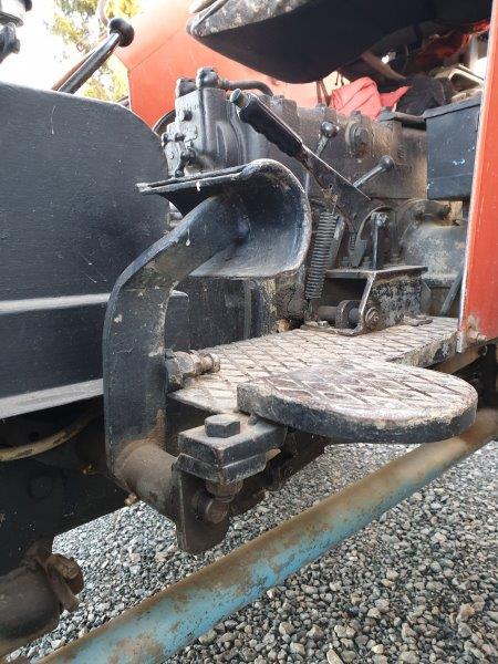

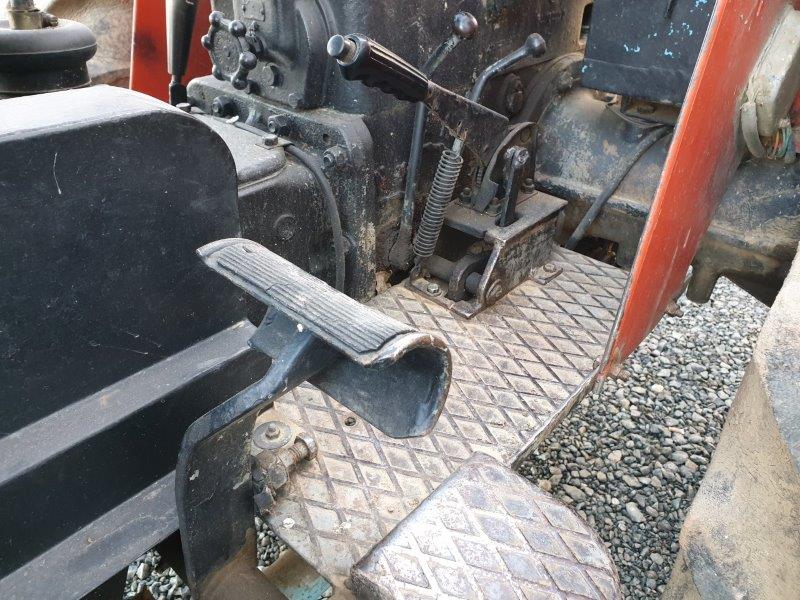

Damirko, kočnice imaju kraći hod od kuplunga, pa pedala kuplunga može biti bliže zadnjem sjedalu.
Na našem manjem traktoru sam modificiral pedale kočnice (produžival ih) tak da u zakočenom položaju budu kuplung i kočnice u istoj razini ("obje noge jednako ispružene").

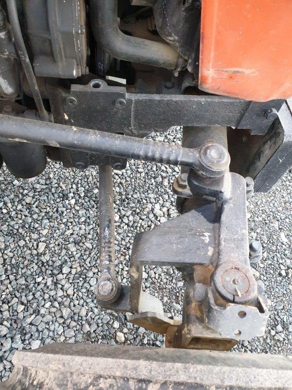

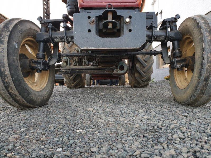

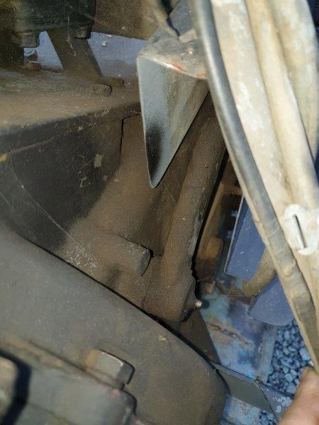

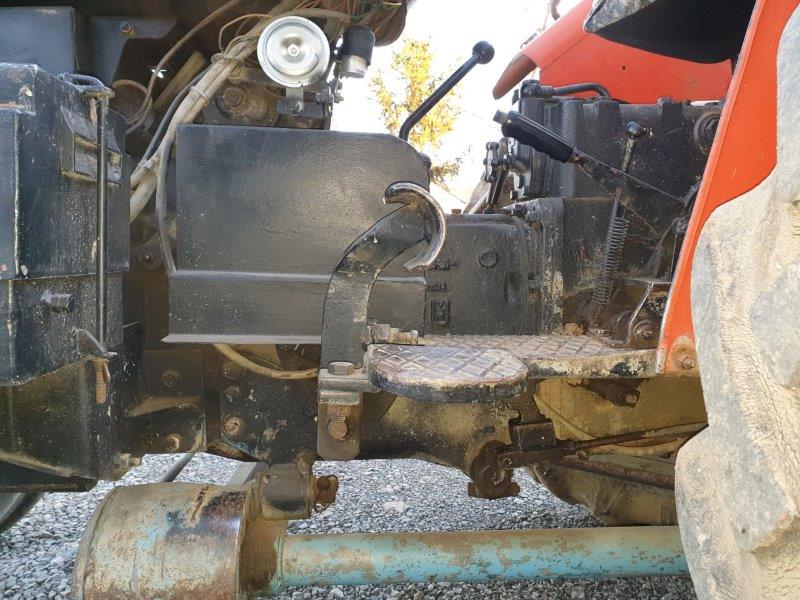

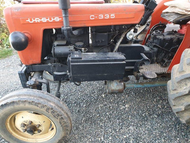

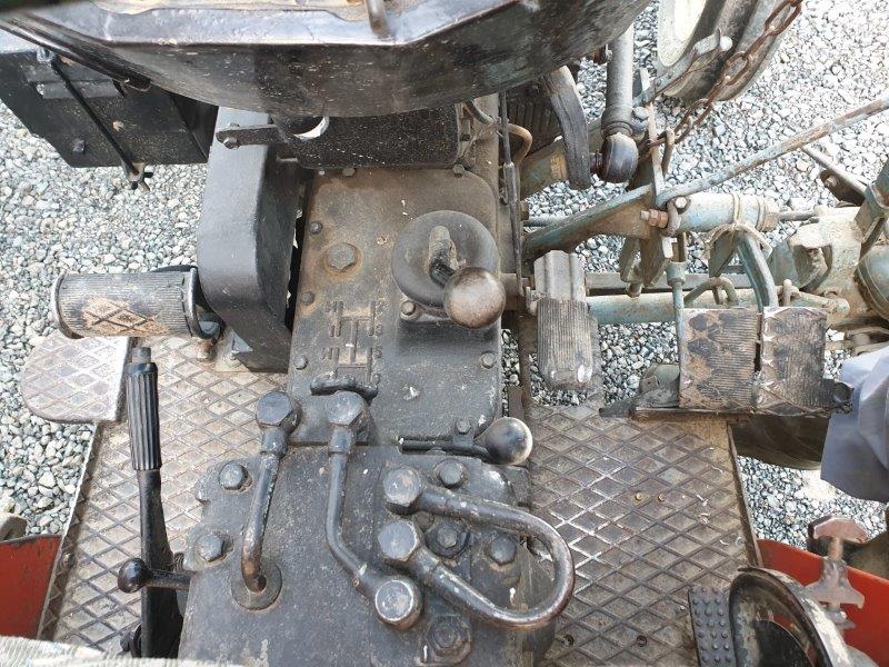

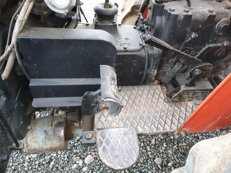

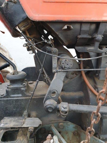

Evo obećanih fotografija. Vidi se više modifikcija: volan, ručna kočnica, kuplung, baterijski sanduk, oklopljena instrument poča...
31,488
Traktor nije moj, već susjedov.

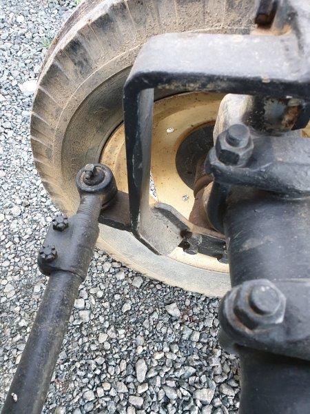

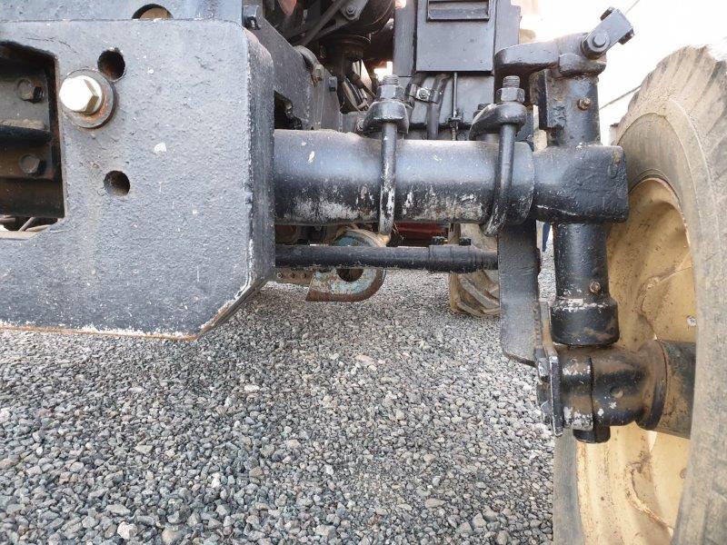

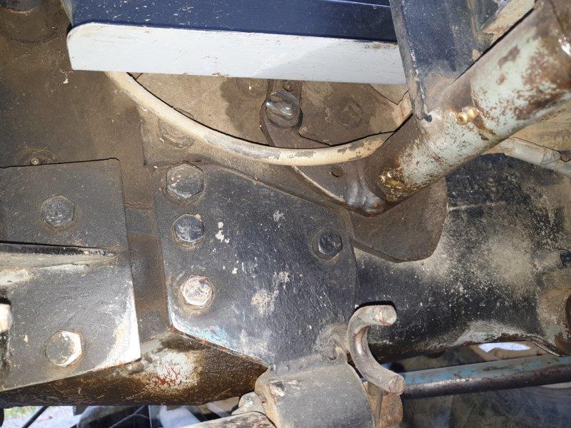

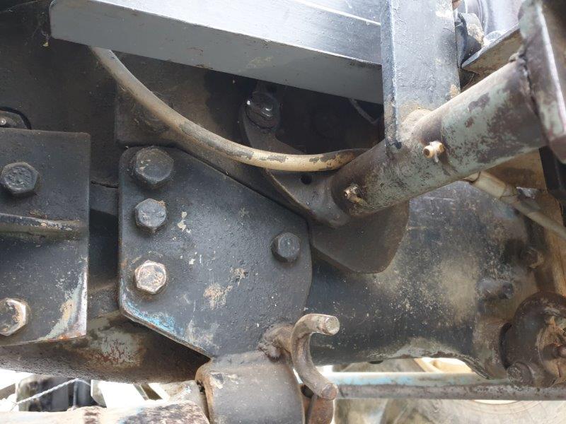

Pogledaj malo bolje. Mijenjana je glava volana i uporna štanga je samo na desnoj strani. Ovo su nosači poprečne spone.
A zakaj ne bi prolazilo? Ak bolje pogledaš, to je jače od originalnih ramena.
Traktor je s tim registiran još krajem 70-tih i ne vidim ni jednog razloga da danas ne bi bil.
A kak bi onda prolazil onaj turski fušeraj od servo volana za 533/539?

U više navrata ste rekli da nemate malog ursusa tak da nisam ni mislil da je vaš. Nego znam da pizde na tehnickom za bilo koju prepravku koja je napravljena a da nema atest. Malo sam se krivo izrazio, zašto ste mijenjali original sistem? Jel je pukla glava volana ili da bi se možda lakše motao traktor?
A vezano za te turske servo volane za 539 i 533 komentirati neću, vjerojatno prolazi samo zato što se legalno prodaje u trgovinama i jer je to valjda proračunano i isprojektirano od strane nekog inžinjera...
33,689
Kutija akumulatora je vrh, kak i onaj oklop oko polužja. Čemu to uopče služi, štiti vozača ili od vremenskih utjecaja polužje?
A glava volana je korištena od?
