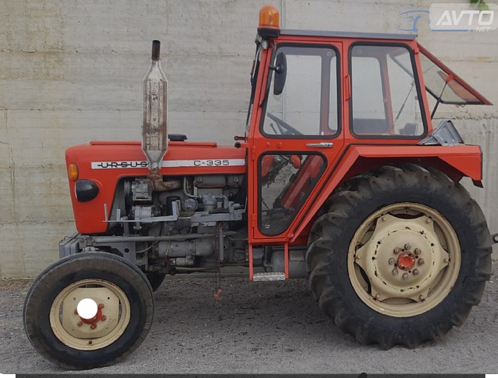

Ovako ja planiram kod mene napraviti. Zetor ima najbolji ulaz u traktor. Šta bilo inžinjerima Ursuza u glavi,ne znam.

To i mene najviše muči, ako češće koristiš traktor, jednom ti ne gine da iskreneš nogu ili da ti izađeš iz kabine a stopalo zaglavi unutra. Po pitanju kabine vladimirec je zakon.

Da,ko često ulazi i izlazi iz kabine znači mu da se olakša ulaz.
Ja sam navikao ali nije ugodno baš. Prepravka kabine ne gine. Nadam se ove zime.
