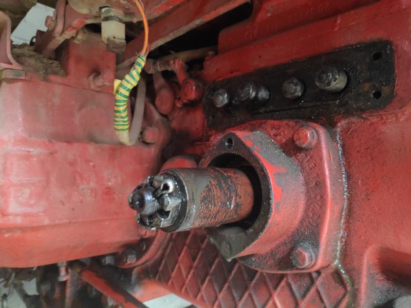

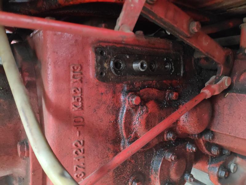

Pozdrav ljudi, trebam pomoć oko mjenjača na T25.
Prije svega, isprike na terminima, nisam baš u tehnici, otac je u tome puno bolji, on i rastavlja vladeka ali baš ne ide na forume :D
Dogodilo nam se da ne možemo ubacivati u brzine. Čak se dogodilo kad stavimo u ler da trakor krene kao da je u brzini. Trakotror je 75 godište sa "jednim" mjenjačem.
E sad, neki susjed koji isto ima vladeka je rekao da treba zamjeniti neke opruge na osovinama koje se vide na slici koju prilažem. Kad smo te osovine malo pomicali lijevo - desno, osposobili smo većinu funkcionalnosti mjenjača, sad ne može samo u 5-6 bzinu.
Uglavnom, molim savjet što napraviti, kako doći do tih "opruga" ako je to problem. Također, ispustili smo ulje, to izgleda nikad nije mjenjano. Našao sam po "internetima" da ide SAE 90 ulje, ima netko konkretniju informaciju?
Evo slike
6,674
opruge su ti odmah iznad tih bolcna (ti kažeš osovina) koji vire van bloka na prvoj slici...skini taj debeli komad dolje i vidi što je...
...ovak gledano, kad je u leru svi bolcni moraju biti jednaki...znači, ler između brze i spore, ler između rikverca i naprijed i ler brzine...
na toj prvoj slici se ne vidi, ima li ispred tih bolcnov na getribi jedan šeraf-poklopac?.., da i njega odšerafiš i očistiš blato...
da, sae 90 ide u getribu, samo prije natoči 10 litara lože i vozi se pol sata da ispereš blato...

A da niste pri odglavljivanju malo čukali ove šipke sa gospodinom čekićom pa ih stukli na čelu i zbog toga sad neće u 5 i 6 brzinu?
