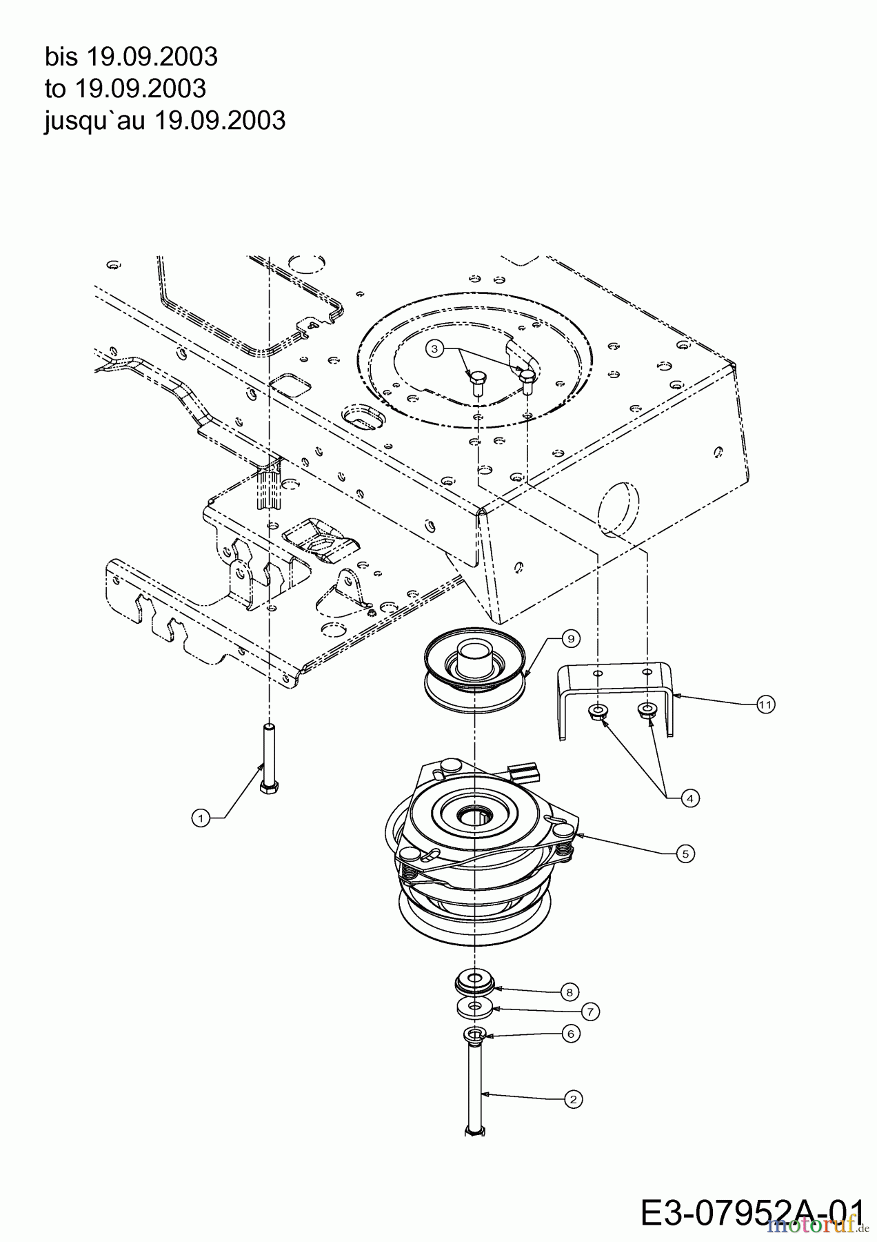

Nije baš jednostavno. Za to treba skinuti motor. A ako ga skinem, onda budem i izvadil remenicu, pa više nebum trebal nikaj rezati.
Nego, remenice ima dugačku nebu ispod, bi li pomoglo da dam odrehati ring kojega nbi stegnul kak šelnu, pa da za nju morem zakapčiti cape radapcigera?
bolje naheftaj prsten , i to napravi odmah tak da ju i sad izvadiš na taj način .

Remenica bi trebala imati centl lufta na radilici, a drži ju kuplung koji je ispod nje. U radilicu je zašarafljen šaraf u centar koji drži da sve to ne ispadne.
To izgleda ovak:
a sama remenica ovak:
s tim da ova dulja strana nabe ide prema dolje. Vidi se utisnuta kajla.
Oficir, tu čekić ne pomaže, jer nemaš kud lupati. Bez brige, i meni je poznata ta metoda, ali je ovaj put neprimjenjiva.
A i ovaj motor ima klizne lagere u bloku, pa mi se baš ne lupa po radilici.

Ak nebu drugačije, onda bu ovak kak je Puknuti predložil: izdrehati prsten, postaviti ga na nabu i piknuti na tri mjesta. Neda mi se švasati po motoru, da se kaj ne dogodi z lagerima na radilici.
No, ak ju izvlečem bez toga, onda bum na nabi dal napraviti vanjski navoj, da morem drugi put našarafiti "muf" kojega onda mogu upeti u radilicu.
ih, da je centel lufta na tom promjeru to bi davno ispalo van ...

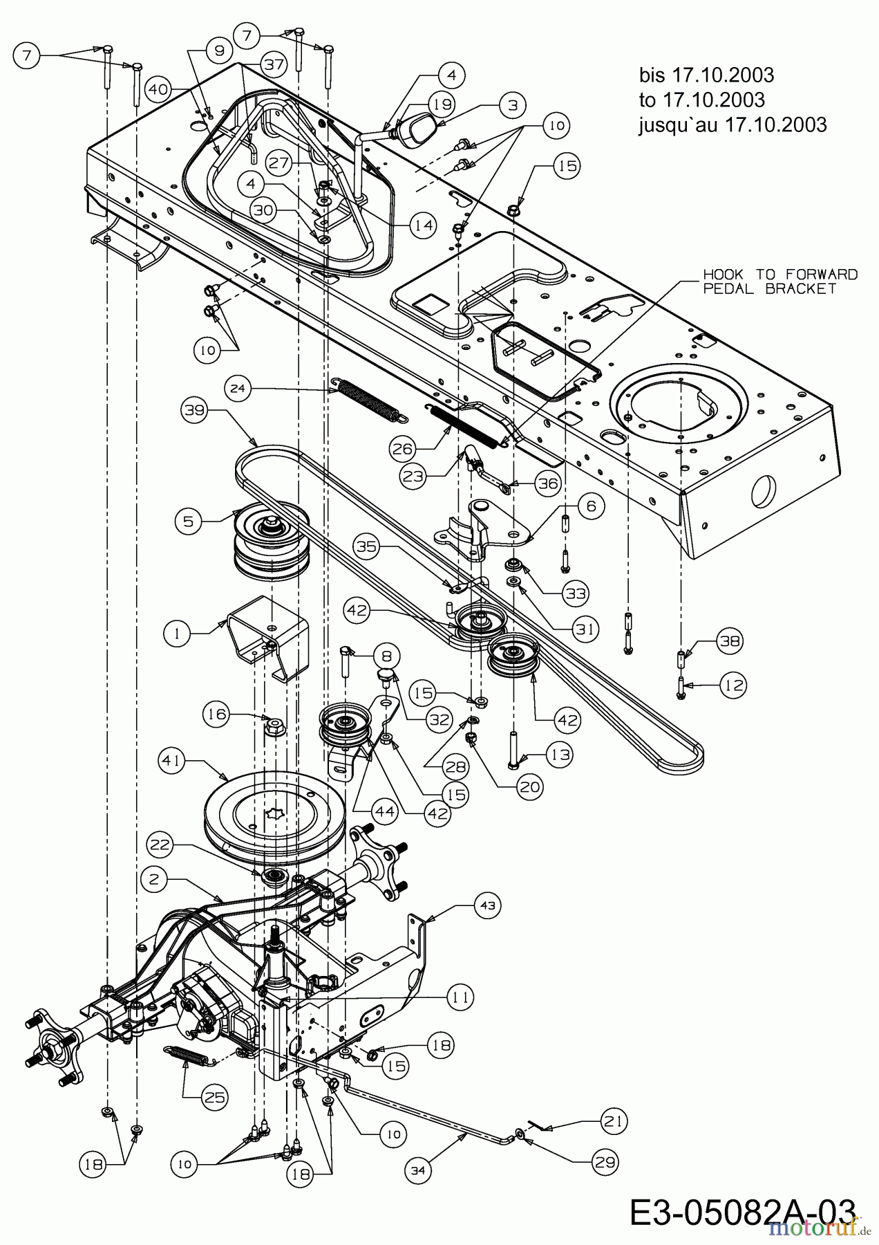

MTD-jac, ti imaš duplu remenicu (mala gore, velika dolje) i tu je lakše primiti.
Usput, pogledaj ispod akumulatora imaš li negdje lijevo naprijed varijatorsku remenicu ili ide štangica od mjenjača na getribu.
Elektromagnetski kuplung je lagano išel van, a ova mala od pogona kotača, kaj je na kraju radilice, nejde. Nebi ju ni vadil van da mogu zamijeniti remen. Okolo nje je graničnik remena tak blizu da ga se neda izvleči bez da se skida remenica. Ako nebu išlo, moral bu radi remena motor dolje.
Pa ja sam govorio za remenicu na radilici,ona je obična,a na getribi je varijatorska i dupla je.
Da ti ova na radilici nije zapekla na kajli,tako je i meni i malo WD-a i lagano potuckal čekićem i sašla dolje bez problema.
Koliko imaš pogonskih remena,ja imam 2,mali i veliki? Mali kod mene ide s getribe na malu remenicu(tamo gdje su duple) a veliki s radilice na varijator(dođe oko 300 kuna)

ZJ, kad se vratiš javi mi se da ja to u živo vidim. Ovo preko slika iz kataloga meni ništ nije jasno.

MTD, mislil sam na traktorčiće. Ako imaju jednu varijatorsku remenicu, oni uvijek imaju dva remena.
Ako nemaju, onda imaju dvije varijatorske remenice. Tak ima Husqvarna s ovom plastičnom getribom (General transmissions).
MUHA, ma morem ja (na silu) izvaditi remen i postaviti drugoga. Štel bi izvaditi remenicu zato da ju počistim i pofarbam i da ide lako gore. Ak ju ostavim još neko vrijeme, išla bu dolje samo z brenerom.
A mislim da bumo motor ionak skidali, da se poštelaju ventili, zamijeni dihtungi na ventil-deklima, opere od masnoće itd.
Donesel budem i endoskop da vidimo kak izgleda motor iznutra i jel treba skidati glave ili ne.

Varijatorska remenica mora imati dvije varijabilne remenice da bi se mogla mijenjati brzina a mislim da je dovoljan jedan remen ko na skuteru za varijator. Ovdje izgleda služi za napinjanje pogonskog remena.
31,431
Ako su dva remena (kao na kombajnu ili na mojem i ovim malim MTD traktorčićima), onda je dovoljna jedna varijatorska remenica
Ovak to izgleda na mojem:
Ako se koristi varijator s jednim remenom, onda postoje dvije varijatorske remenice: svaka na jednoj strani remena. Ili se obje reguliraju, ili samo jedna, a druga ima feder koji ju pritišće.
