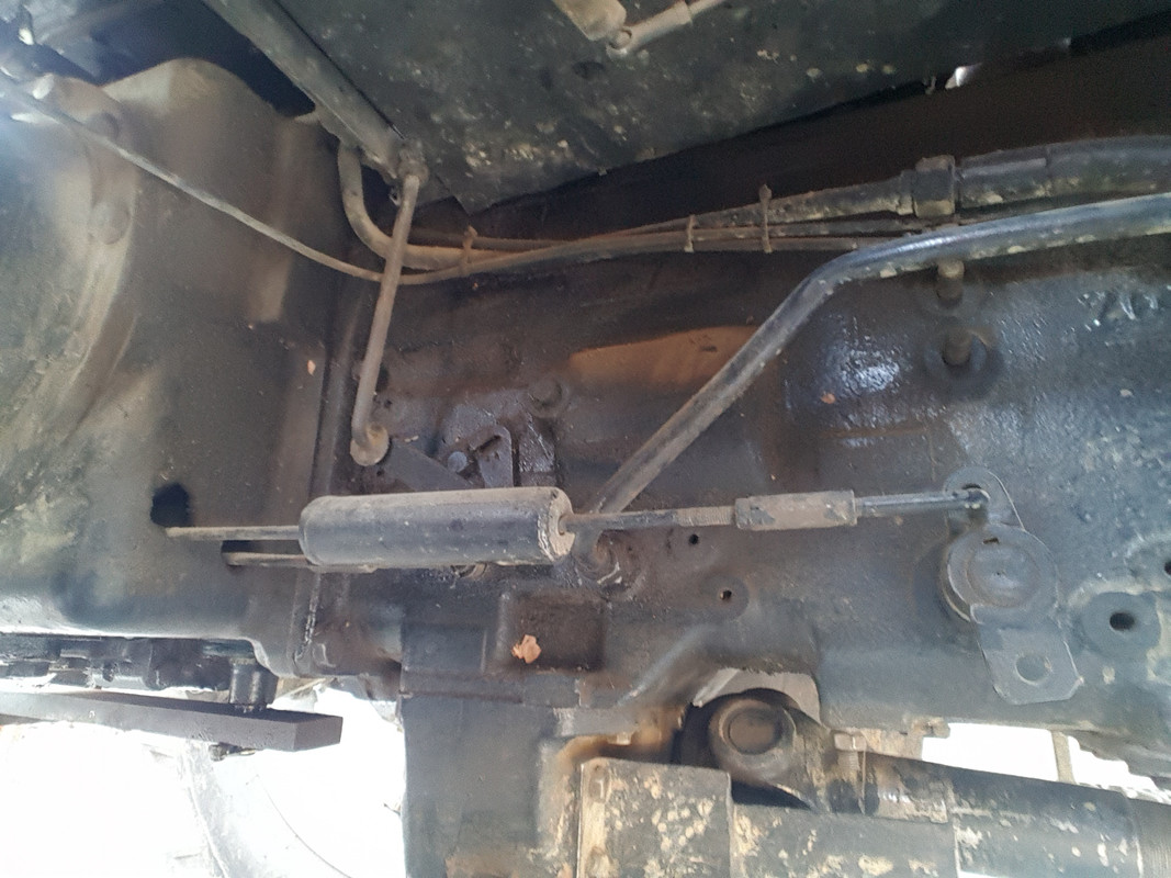

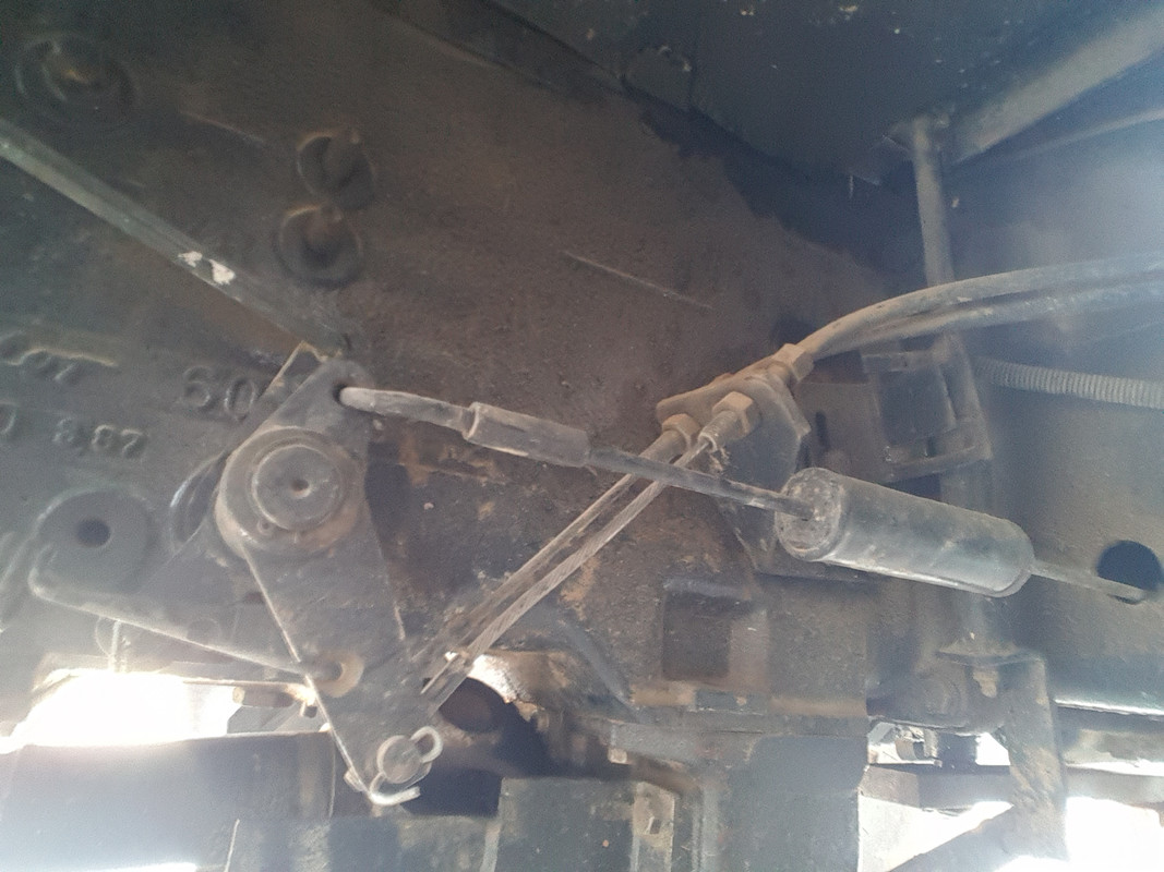

Pozdrav,
imam par pitanja u vezi Zetora 6245.
Na zadnjem dijelu kod lijeve ruke hidraulike(gledano sa zadnje strane) tu i tamo kapne kap ulja. Dali se unutra nalaze O-rinzi ili nešto drugo?
Sa doljnje strane traktora pored boce kompresora pušta jedan semering.
Poluga na kojoj se nalazi semering ulazi u getribu te dali je taj semering teško zamijeniti? Odnosno dali treba puno toga rastavljati?
Kada radi kompresor na ovom ventilu(mislim da se zove kihavac, koliko sam vidio na internetu) malo pušta ulje. Koji bi bio razlog toga?
Na traktor bih htio staviti prednje limene blatobrane ali pošto se traktor koristi većinom u šumi i na njivama koje nisu baš na lijepim mjestim. Koja su vaša iskustva sa prednjim blatobranima da li se lako potrgaju odnosno svinu?

Na ruci hidraulika je oring.
Dole na onoj osovini su sa svake strane po jedan semering i na samoj osovini dva oringa.
Nije neka mudrolija za zamjeniti ali treba skidati poklopac mjenjaca da bi kasnije mogel kod sastavljanja kočnicu namjestiti.
7,051
A kak zamjeniti O ring na ruci hidraulike? I na mojemu se vidi trag ulja, počelo je puštati pa bu trebalo to sanirati. Nema mi gorega nego kad vidim mlaku od ulja ispod traktora.
33,793
Otpustiš one vijke ključ 24 sa svake strane na osovini.
Trkneš ju u jednu stranu malo da ti ispadne oring van, pa onda u drugu da ispadne drugi.
Uguraš nove i vratiš poluge na visinu koja ti odgovara ako prije nisi zabilježil.
