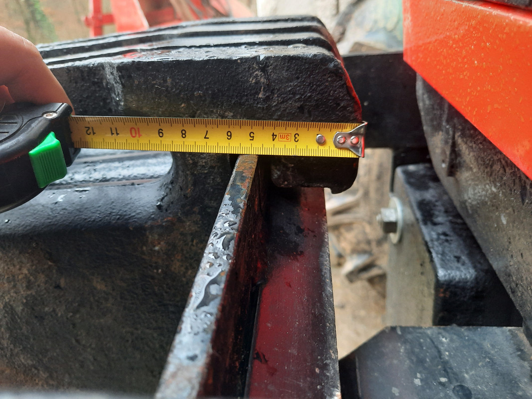

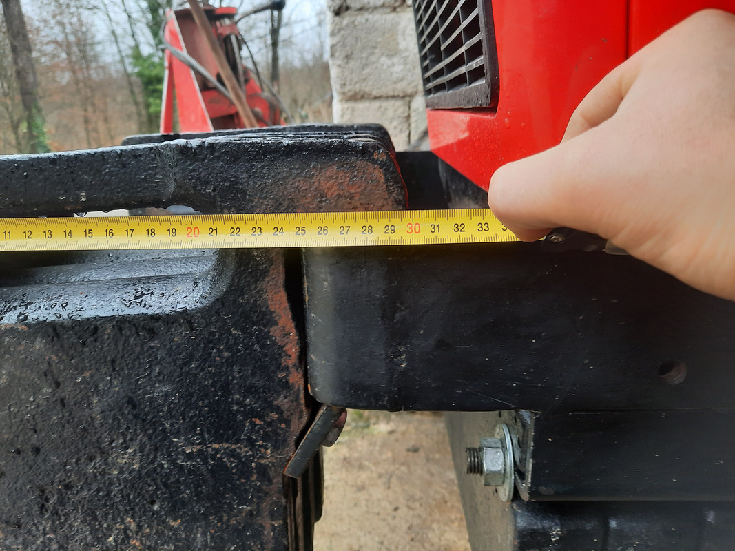

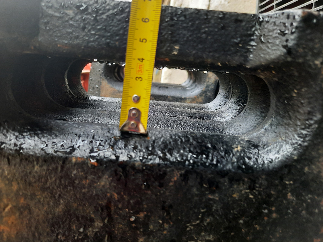

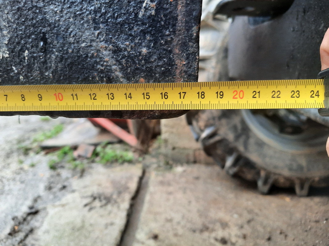

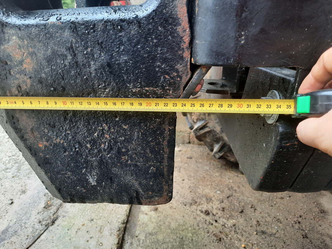

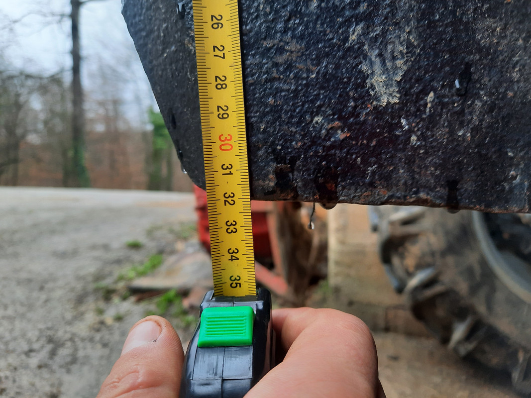

Dobar dan
Da li bi neko mogao izmjeriti orginalni prednji uteg od zetora i da napiše mjere.
U mogučnosti sam da napravim ovakav uteg ali nem gdje uzeti mjere. 05AFBBF1-AE19-45C7-B2E8-55C1A6899579.png
Borisllav360
1 Srp 2017
1,651
Vidi se na drugoj slici pločica koja drži teg stabilnim,u teg se zavrće M16 vijak a dimenzije pločice su 45x70mm i poželjno je da pločica bude što deblja bar 10-12mm.
