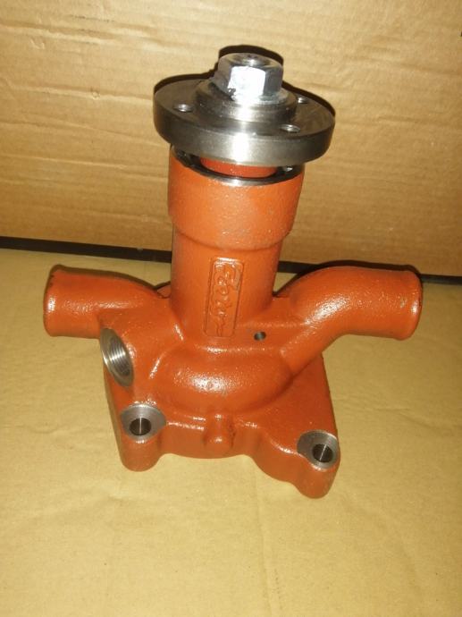

Bok, procurila mi je vodena pumpa na onu rupicu koja valjda i služi da tamo procuri 😂 dali je bolje ovu staru originalnu reparirati ako ima set za reparaciju ili kupiti novu, nova mi je nekako pre jeftina pa sumnjam u kvalitetu ili ako netko zna gdje kupiti originalnu, hvala radi se o zetoru 7340
7,049
Nekad davno je bila rasprava o tome da li reparirati staru ili kupiti novu. Bio je jedan forumaš koji je zagovarao reparaciju. Kako dobro napraviti reparaciju i kakva je garancija da će takva pumpa durati jedno duže vrijeme? Ja sam uvijek za varijantu kupiti novu, čim kvalitetniju i biti miran. Nisu to tako veliki novci u pitanju. Kakva je kvaliteta novih i tko ih proizvodi? To je pitanje koje se sve češće postavlja, a odgovori baš nisu previše pozitivni.
2,300
Ja sam najpametniji :mad:,, kod mene je isto tako riknula,, i ja kupio novu,,neku Indijsku,, i smontiro,,,
AlI,, kupio ja elemente i repariro onu staru,, bem joj sunce ova nova Indijska već godina neće da rikne ko u inat:ppozdrav:
Ghost
10 Ruj 2021
2,027
nekad davno ja sam pokušao reparirati, 2-3 puta mjenjao semeringe i ležaje svaki puta to trajalo po 3-4 mjeseca, kupim novu "no name"-6 mjeseci, drugu istu opet 6 mjeseci, original 4-5 mjeseci....uglavnom u cca 3 godine promjenio 7-8 pumpi...i onda kupim neku najjeftiniju i evo je već 15tak godina nikakvih problema. Moj prijedlog bi bio kupi novu.
