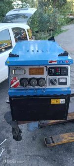

O ovom se radi..
Ako je potrebno može gazda sliknut baš pločicu na njemu ako ima..

O ovom se radi..

Ovakav sam imal ja. Samo kaj je moj imal 3 jednofazne i trofaznu utičnicu.
Slika je s neta.
Nije se mogel boriti sa nikakvim zavarivanjem, izgorelo je nekaj na jednoj fazi na prvoj probi. Rekli su da u ono vreme to košta ko pol agregata, kaj nemam pojma.
Takvog sam ga kupil, kad je kod mene obavil betonaže za iste novce sam ga prepustil sljedečem vlasniku kod kojeg tjera sijalice bez problema godinama
Neznam, taj tvoj je jači, možda bu mogel.
Ja nebi isprobaval dok se kod nekog nebi u živo uvjeril.

O ovom se radi..
3 jednofazne i 1 trofazna utičnica, kaj god da gore piše kineski je. Imao sam ga dosta dugo, za rasvjetu u goricama, a onda sam dograđivao klijet. Došli majstori i zaštekali svoje alate, agregat se davio. Onda oni nafrljili gas (ja sam bio na poslu), a generator izgorio. Dao sam ga previtlati, više nije bio slika onoga prije. I onda su meštri opet nafrljili gas, a klipnjača se naluknula van iz bloka motora. Poslije sam kupio u OBI ju jednofazni, ali sve su to igračke, samo za žmirkajuče žarulje.

Fala dečki.. I ja sam bil tog mišljenja čim mi je gazda opisal kakav je otprilike.. A znam da v radioni žmigaju žarulje dok švasam il dok mi zalijepi elektrodu 🤭
Možda stvarno probamo z fleksom, da vidimo kaj se bude dogodilo.. 😀

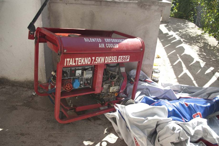

Evo ga moj manji agregatić , lijepa mašinica .
Imam još jedan sa rugerini motorom dva klipa 9kva trofazno a ima i opcije premoštavanja da izbaci 6kva na monofazno.
