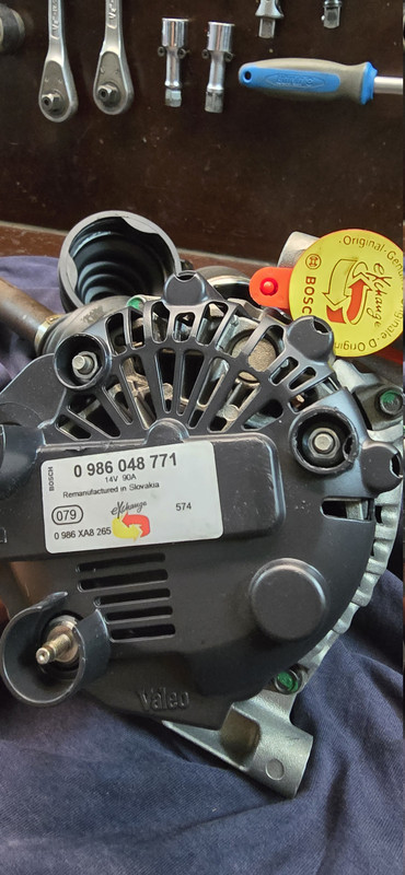

Jedan alternator, i kompresor klime, koji je zablokirao, u razmaku od jedne godine. Ukupno je izgurao 190 000 km, GP 1,4 moje žene.
Drugi sam dobio pod račun od susjeda, za uslugu izmjene, Bog ti plati.
Dok je bio onaj Magneti Mareli, takve stvari se nisu dešavale.
Ovaj kaj je meni došel je univerzalan, za 70 € :ROFLMAO:
Biraš sam dali hočeš da bude Bosch, ili Valeo, vjerujem da za dodatnih par centi može i tvoje ime nositi na sebi :unsure:
