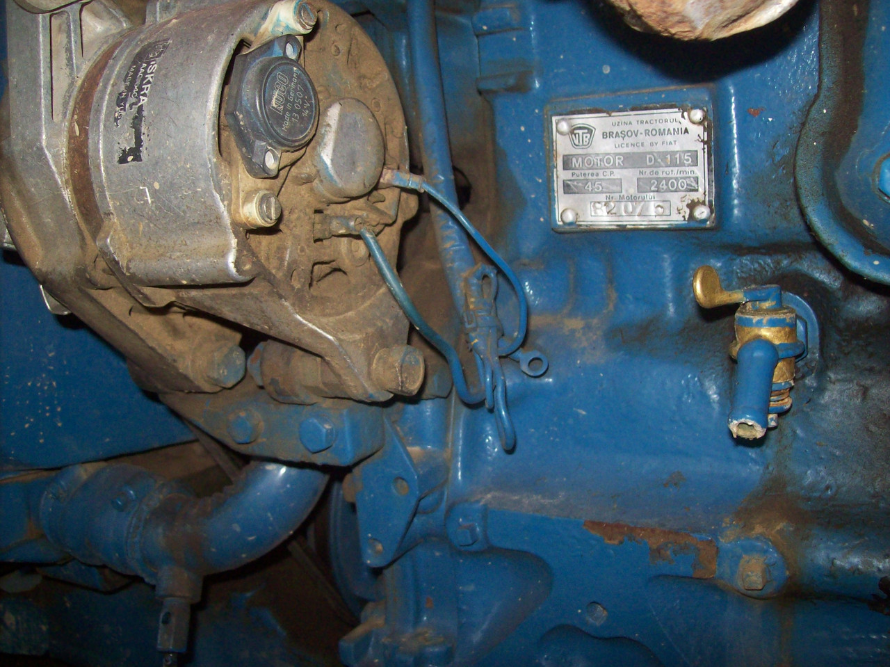

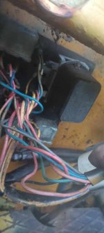

@MUHA ovo bi trebao biti njegov "vanjski" regulator napona.
Sve sam opisao, u njega dolazi plus od kontakta brave, a onda odlazi druga žica i šteka se ovdje:

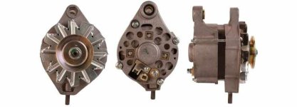

Gledaš u sliku alternatora koji ima na sebi elektronski regulator napona s nosačem za četkice i četkicama.

Ovo crno ti je elektronski regulator napona.
Inače taj Vama sporni alternator je jednak alternatorima na ladama 1200 -1500. Ne kužim kam ste se pogubili???

@MUHA taj tvoj na fotki ima ovakve diode i ovakvi regulator, na mojoj fotki lijevo. Samo je tvoj crni i okrugli paket, a ovdje je aluminijski vuglasti. A na mojoj fotki desno ti je goli nosač četkica za takav alternator. Njegov je regulator napona vanjski, negdje na blatobranu prvih Z101, Golf1, mnogih Fiata itd.

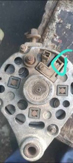

U regulator napona ti ulazi plus iza kontakt brave, a iz njega izlazi prema alternatoru "regulirani napon za pobudu". Ta ti žica ide na + četkicu, stopicu.
Pokraj nosača četkice, lijevo na tvojoj slici, je priključno mjesto za kontrolnu žaruljicu, pretpostavljam da je izvedeno iz zvjezdišta namota statora, nebitno odakle dolazi, važno da imaš kontrolu.
Ostalo ti je @MUHA napisao 30 je plus akumulatora, 31 je minus.
Nema tu velike teorije, jednostavno pa vječno.
@MUHA vidi gore pa jasno sam napisao kamo se spaja, u zvjezdište statora.
Evo ti i strelica, crvena pokazuje zvjezdište, zelena gdje se spaja žica za pobudu koja dolazi od regulatora napona.

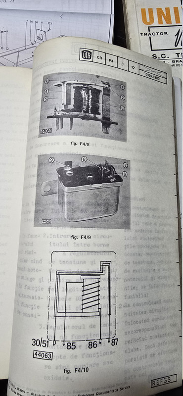

Sad te tek kužim kaj tebe brine, da mora imati i tzv. pomoćni relej koji upravlja kontrolkom, ali bio sam uvjeren i podrazumijevao sam da to Vi svi koji raspravljate i znate. Znala je u zvjezdište iči žica žute boje, ali ne mora biti, svejedno je koja bude boja. Važno je znati što je što. Inače nisu svi alternatori jako pitomi, ima i drugačijih ;):geek:

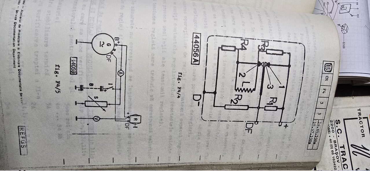

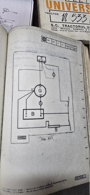

Evo sheme
  • Sheme Štore rumunjski alternator.pdf
    355.8 KB · Pregleda: 10
31,399
Da, to je shema s originalnim alternatorom, kakav je i na Universalu. Iako rumunjski alternator izgleda drugačije, vjerujem da je priložena shema primjenjiva.
U originalu ima vanjski, mehanički, regulator, napajan preko kontakta, koji isprazni akumulator ako ga ne isključiš nakon gašenja motora.

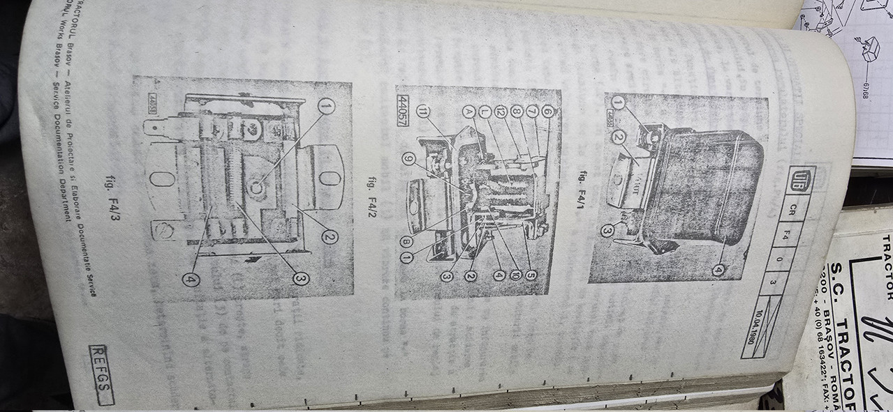

Znači, meni šeme nisu problem, ja njih imam, ali one meni ništ ne govore jer ja sam obični šloser koji mora razmišljati kaj kam ide a ne sastavljač gotovih dijelova ili izumitelj nečeg novog patetntiranog.
Meni s prstom pokaži po zdravo seljački ili me pusti da sjebem nekaj i da se na svojoj greški naučim i to bu to.
Ova moja čitulja govori o alternatoru tip 1130 i 1133.
Čak ima presjek i šema onog kaj je u njemu.

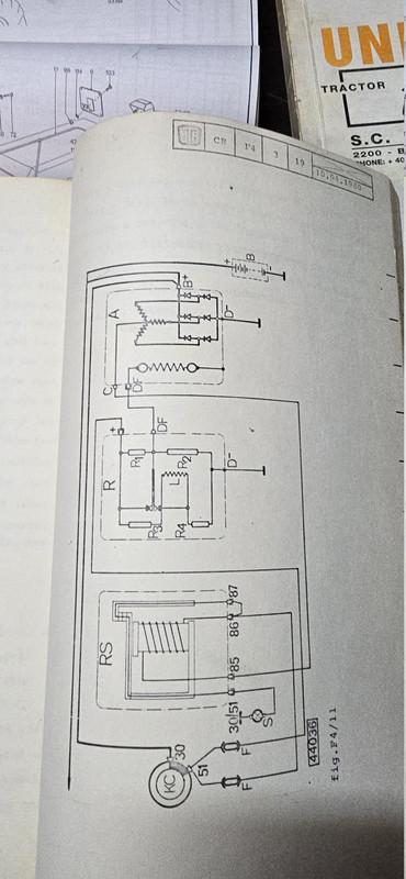

A ovo baš i nije ista šema, ali je iz iste čitanke
A možda i je ista, ali meni se vidi da nije, možda grešim-
