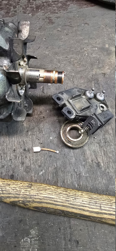

Jesam ga savladal, ebo ga vizionar Armand. Nije strašno za skinuti kad se odmakne kompresor klime i auspuh..
Nebitno, mislim da je tvoja dijagnoza bila točna.
Četkice i kolektor ne valjaju, nisam u svojem dučanu ništ našel, možda kolektor ali bi trebal ovog prvo iskopati van ali smo oko četkica zapeli, pa sam gazdu poslal u potragu za dijelovima.
Za sad se nije javil kaj je odlučil, a ja idem u vrganje....

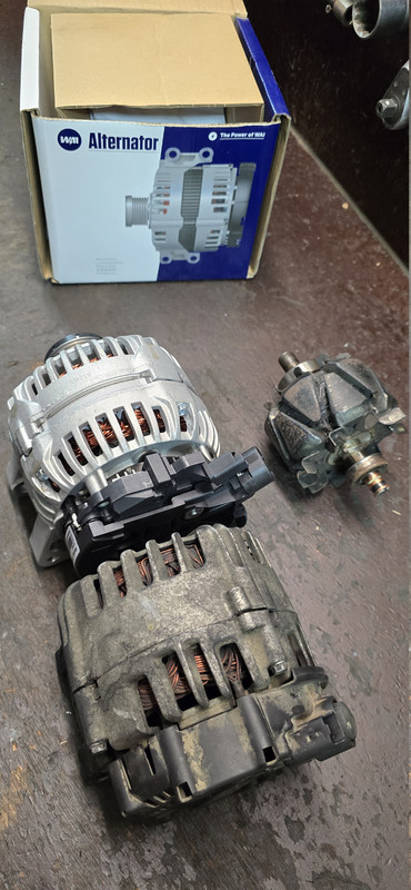

Aha, stigel WAI :hahah:
Smijal se bum ja ako on nebu filal kad ga naguram gore Ima da se nahitim s njim do Mao Ce-tungovog mauzoleja....
Novi alternator sa remenicom 100 jeurića, dijelovi za starog bi koštali oko 50 bez remenice.
Znači da mi ovo nije prijatelju, doktore :ROFLMAO: nema matematike potrošiti vreme za pranje, rastavljanje i sastavljanje.
A i montaža, da mu uzmem 50 eura ja bi bil lopov jer moje ruke ništ ne vrede jer ih nisam kupil i skupo platil ko neki svoje strojeve i zato bolje da ja to njemu napravim za đabe a za ostale muktaroše ...... čaooooo
Možda mi ostane stari alternator pa odmotam bakrenu žicu, posebno stavim amulijum i obogatim se :ppozdrav:

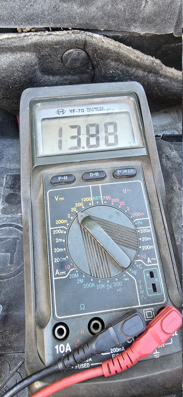

Aha, nasadil sam ja njega gore, i puni. Valjda volte a ne ampere, razlike ima a mjerno područje je isto.

@plus fala na lepim željama ali sel je gore ko dupe na šolju, naavno, uz molitve, zguljene i zmazane prste i ruke..... ali to je samo zato kaj sam bez volje delal. Em je Francuz, em nema motivacije za napravljen posel :ROFLMAO:

Drago mi je da je novi alternator dobro pasao, odgovarao. Vidim uredan napon za punjenje.
Ja još imam i DC strujna kliješta pa se ako treba mogu napraviti važan i pokazati i struju punjenja, ali ljudi ionako nemaju pojma koji red veličine bi bio ispravan. Nije to 25- 30 A skoro pa nikad, ali ljudi bi svašta očekivali, zar ne ;):cool:.

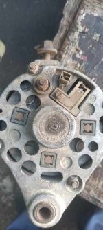

33,380
30 glavni izlaz struje. Spaja se na plus akumulatora ili B+
31 masa. Spaja se na šasiju ili minus akumulatora ili B-
61 kontrolna lampica. Spaja se na sijalicu na instrument tabli ili D+
67 pobuda alternatora ili DF ili F to bi trebalo biti za vanjski regler a to bolje da ti Plus objasni jer on to ima u malom prstu a ja nagađam.
I još kaj vidim je da je alternator poizveden u Bugarskoj :giggle:

U regulator napona ti ulazi plus iza kontakt brave, a iz njega izlazi prema alternatoru "regulirani napon za pobudu". Ta ti žica ide na + četkicu, stopicu.
Pokraj nosača četkice, lijevo na tvojoj slici, je priključno mjesto za kontrolnu žaruljicu, pretpostavljam da je izvedeno iz zvjezdišta namota statora, nebitno odakle dolazi, važno da imaš kontrolu.
Ostalo ti je @MUHA napisao 30 je plus akumulatora, 31 je minus.
Nema tu velike teorije, jednostavno pa vječno.

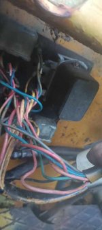

Ma kupljen viljuškar u polu rasturenom stanju , svi kablovi oko motora raspojeni , umjesto osigurača željezna žica . kablovi tj izolacija popucala i pečena , pola počupano.
... šta da ti kažem , luda kuća .
Ne svijetli lampica i ne puni , lampica provjeravana ispitnom lampom a punjenje voltmetrom
Više nisam ništa čačkao jer me uhvatio mrak a imao sam još obaveza
Brzinski izvadio četkice i jadno mi izgledaju , jedna sasvim loše izlazi a i na kraju je.
Oba dvije četkice moraju dobro nalijegati na klizne prstenove rotora i imati dobar spoj. Izmjeri na stopici otpor rotora, ohm metrom, mora biti cca 4 ohma. Ako nije tako, ne valja.

Možda grešim, ali ja mislim da Savin alternator nema regler na sebi več ima vanjski regler i ima problem sa spajanjem istog.
Mislim da ni nema izvoda 61 ili D+.
Umjesto toga ima 67 jer nema reglera.
Taj 67 ide na 67 na vanjski regler, na 15 vanjskog reglera ide plus sa kontakta, naravno i masa ide na regler ako regler ima izvod a ako ne onda ga treba na masu zašarafiti.
Tak mislim, a pamčenje mi je kratko pa nek @plus da plus ili minus za spajanje vanjskog reglera i točnost mojih podataka.
