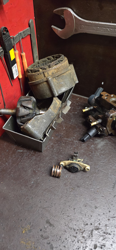

Ima dijelova za to,ali ima i boljih načina za potrošit vrijeme,a alternator kupit novi.

Veli kolega da je alternator od golfa, jedinice ili dvojke, to je 99 posto Bosch. Ja bi to za sebe popravljal... uvijek, dok god ima dijelova za njega.
To složiš i onda ide narednih 30 let.
Ovi novi ako se ne pokvare pukne aluminijski dio....
Bojim se da izmjena kolektora nebu pomogla, tu je neki problem s diodama.
Ima kolektora, ja sam ga nema dugo mjenjal.
Kolektor i četkice reglera su jedna duža kava sa mlijekom.... i to ne morska kava, kontinentalna kava.

Taj sam, nekoliko puta sam pokušavao ,desetak verglanja i k.... sobzirom da je kao i od kolege alternator moguće nabaviti jeftino. Poslije sam nabavio u rezervu nekoliko komada.
Kad sam malo razmislio moj lem je držao dok nije stao da bude prvi start na toj žici, kad je ona trebala potegnuti da krene jednostavno se otopilo.

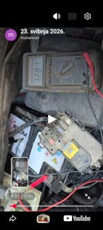

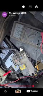

7,910
@plus neki savjet?
Lampicu gasi ali po svemu sudeci ne puni.
Gledam prikaze s tvojeg "voltmetra":
12,81V (@Lee Champa ne zezaj ga)
Pri kraju filmeka 12,03 V. Znači ne diže napon, ne puni. Zašto? Ja to ne znam. Mogu sumnjati u regulator napona, da ne "ostvari" pobudu na rotor tog altetnatora, što bi rezultiralo s "punjenjem akumulatora". Punjenje je imati barem malo viši napon iznad zatečenog napona akumulatora, što rezultira po Ohmovom zakonu, da protjera struju punjenja i istovremeno zadovoljava svu "trenutnu potrošnju".
E sad možda ti je i remen za alternator labav pa "klizi", u što sumnjam, jer si prekaljeni lisac.
Iskreno, teško je napraviti defektažu na daljinski.
No ako je alternator na 100% fit, kontrolka radi, spojevi su vodljivi, diode ne galame, jedino je regulator napona za mene "siva zona".
A i sada ti ja slušam lokalni radio, slušam muziku, "prava je", možda mi i mozak previše luta...
33,500
Ne skida mi se alternator. Zato i pitam, možda se može kaj izvana mada znam da se nemre.
To je na onom Francuskom smeču pa se treba jako zmazati i namastiti da se skine.
Remen je ok, remenca je ona a kuplungom i u redu je i ona. Rotor se vrti.
Jasno mi je zakaj napon padne kad auto upali i radi ali mi nije bistro to kaj lampica pobude radi kad daš kontakt a kad ga upalis ugasi se.
Znači sve radi kao normalno ali ne fila.
Zato pitam, ja nekak sumnjam na neku od dioda a o tome nemam pojma.
