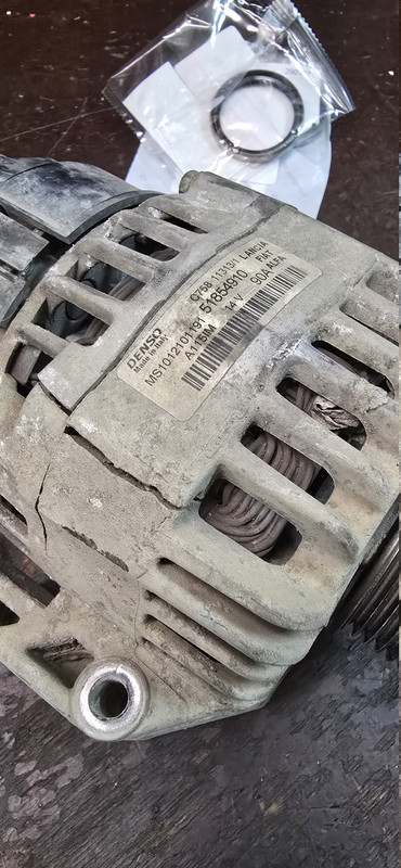

Neki dan me dopal Fiat doblo, ne može da anlasa pa ne može ni da pali.
Našel sam krivca, nije zamor materijala več je pretanak materijal. Nisam se ni trudil rastavljati ga, naručen je novi.
mikke
20 Velj 2019
2,452
Da,hebem sve pa i taj Denso.
Jedan alternator, i kompresor klime, koji je zablokirao, u razmaku od jedne godine. Ukupno je izgurao 190 000 km, GP 1,4 moje žene.
Drugi sam dobio pod račun od susjeda, za uslugu izmjene, Bog ti plati.
Dok je bio onaj Magneti Mareli, takve stvari se nisu dešavale. 20260606_200531.jpg 20260606_200642.jpg
