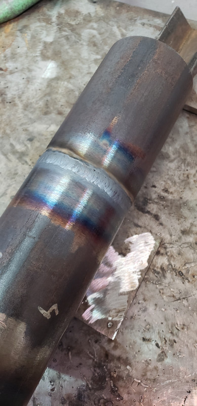

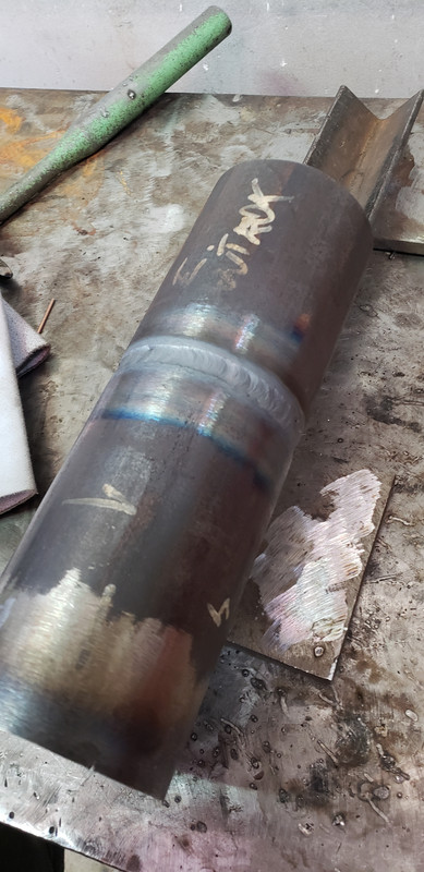

Evo jedne 350tke na popravku..
Prvo je trebalo dobro ispuhivanje, pa onda dalje 🛠️

Nego sad mi naumpade onaj opaki Fronius kod jednog bivšeg kolege :) kad se je hvalio sa njim , da li je baš povario prikolicu ? :unsure: 😁
4,258
Svaka čast. 😀
A kad će bijele cijevi? 🤔😅
S tigom ne volim nikako radit, pa zato nisam ni naučio.. Izbjegavam u širokom luku 🧑‍🏭
nedimN
24 Ruj 2020
1,217
Svaka čast. 😀
Obuka na inoxu je skuplja , ja sam izabrao na crnom čeliku.Uglavnom isti je princip uz to sto ide inox žica i na zahtjevnim cijevima se pušta argon unutar pa onda zavaruje. Ima različitih pozicija za učiti osim cijevi ali ide mi od ruke.
