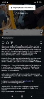

kakva su iskustva s novom aparaturom u odnosu na adash, ako se ne varam to je vibromera balanset
HrvojeS
7 Kol 2010
261
Moram priznati da mi je adash više legao, osim toga, ima 4 kanala pa kad radim analize po pogonima mi je zgodnije. Nadalje adash može snimiti sirove fajlove pa ih kasnije možeš analizirati na razne načine.
Kad je samo balansiranje u pitanju, rade po istom principu. Ono što je razlika recimo, u adashu ako brzina odstupa previše to će ti instrument i signalizirati i zapravo ti neće dati uzetri podatke. Na vibromeri podatke možeš uzeti neovisno o brzini, što znači da o tome trebaš voditi računa.
I jedan i drugi će obaviti posao, iako nekad ja ne slušam niti jednog niti drugog, jer postoje situacije di matematika govori jedno, a sustav ide svojim putem.

Ja kako stavljam te videe po netu, tako sam se i upoznao sa proizvođačem iz vibromere. Sad surađujemo, pa ako netko treba taj instrument, mogu ga i pokazati i može se naručiti
