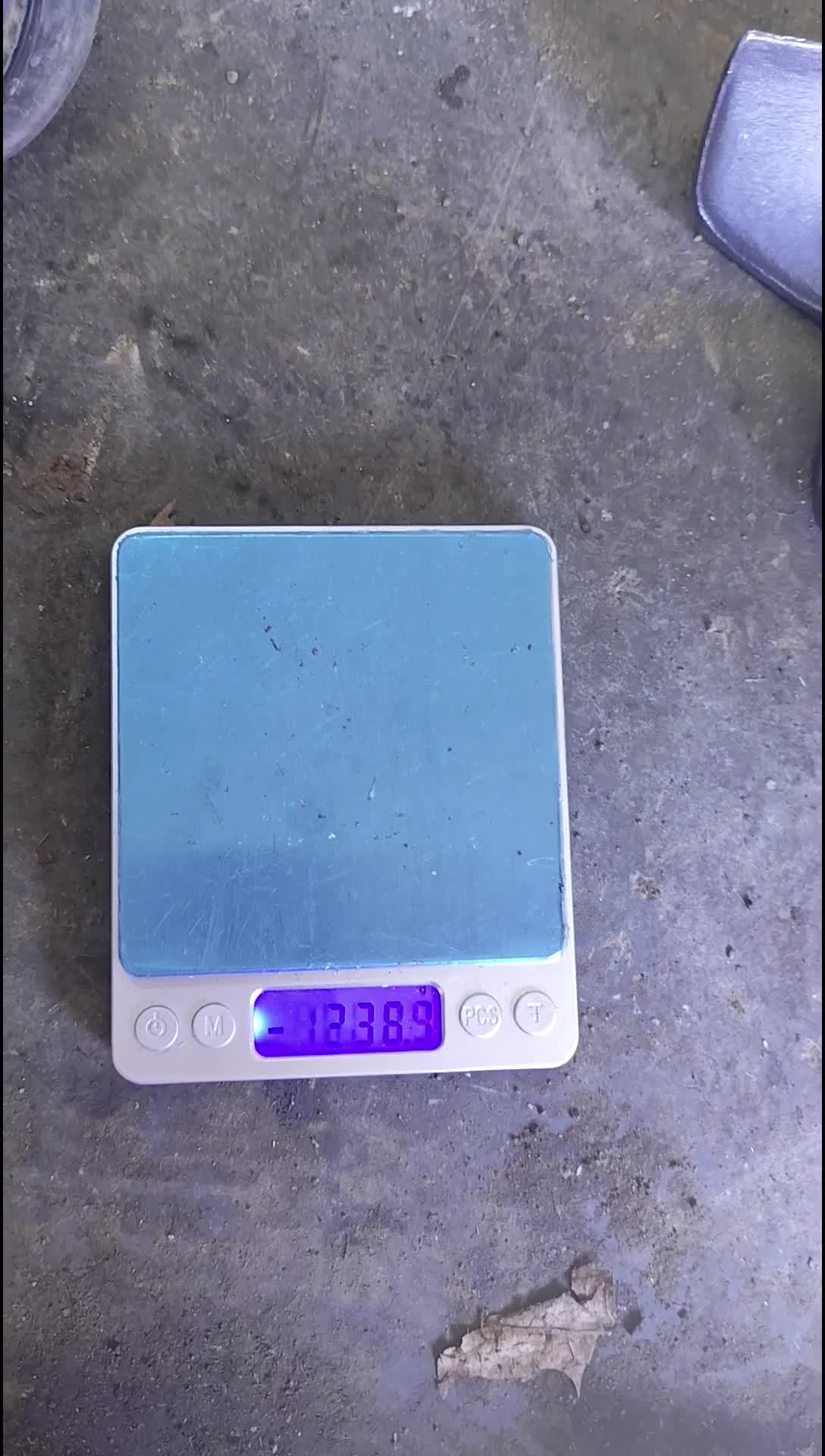

Ne bih se složio s time. Masu puta sam nabasao na različite težine čekića, tako da o nekom bacanju u škart, barem kad su noževi/čekići u pitanju, ne vjerujem. Iskrosti se sve što se iskoristiti dade...
Ovdje je maksimalno odstupanje bilo 30g, a susretao sam se i preko 100, istina na težim čekićima...

Ovo gore navedeno kupljeno je kod ovlaštenih distributera, pod originalnim čekićima. Svega ima, a najmanje po pravilu struke. Ti krećeš od toga, kako bi trebalo biti, što odudara od onoga kako je.
Na oko, čekići jednaki, a razlika u težini.
Što se tiče do toga da je i talina jednaka, odnosno homogena, bi to ne mora biti slučaj. Vidio sam presjeke konstrukcija gdje se vide razlike u materijalu. A kad ti jedan proizvođač, poput FAE, govori da je nešto što ne valja, po njima u toleranciji, onda ja danas naprosto ne znam kome se više može vjerovati.

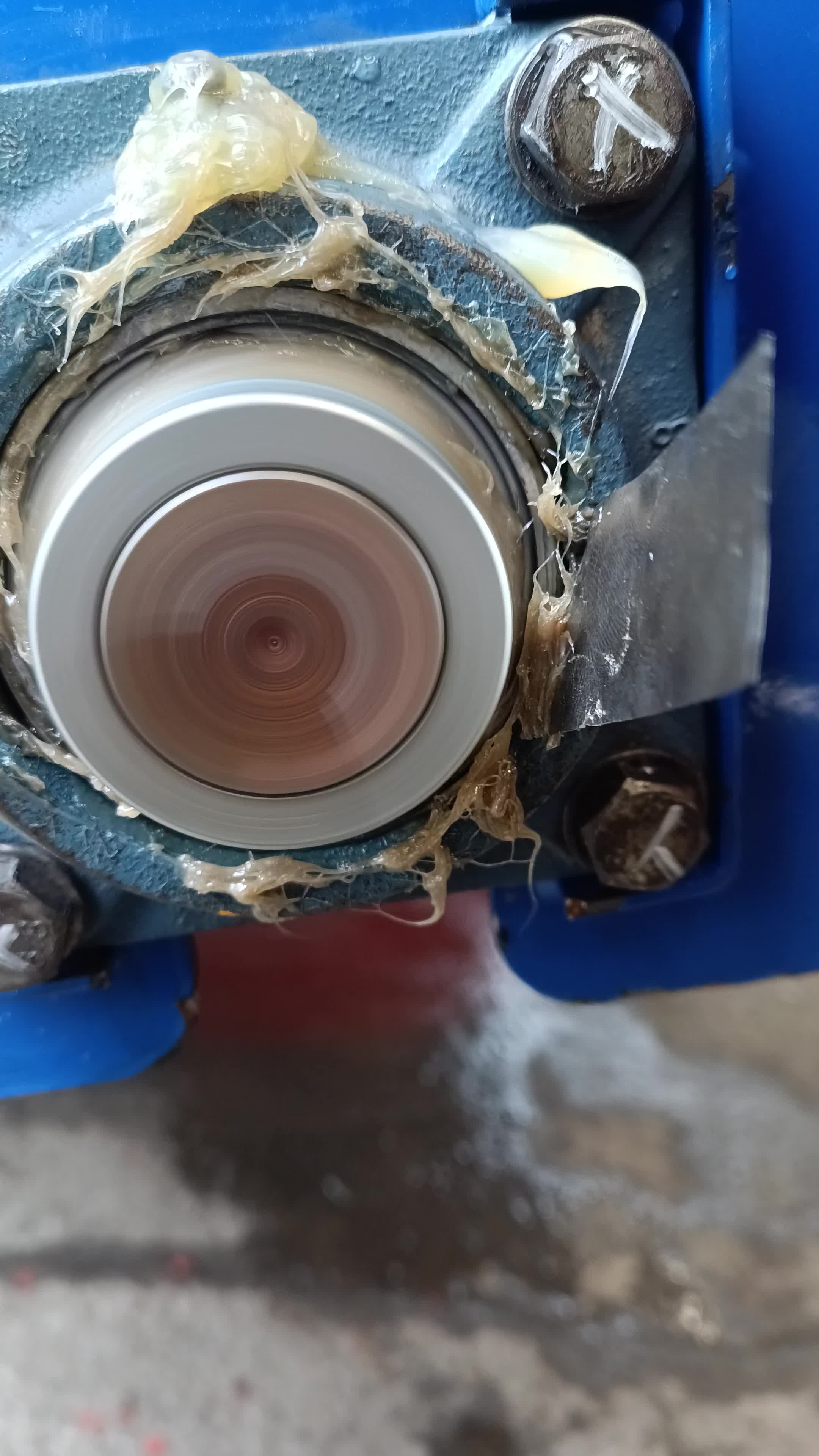

Ovo je isto tako nov ležaj od SKF,
Ja objašnjavam čovjeku u Austriji da nije u redu da se okreće košuljica i on bio uvjeren da je tako. Kontaktira austrijski SKF, oni kažu da je to normalno. I uvjere ga da je to ok I prihvatljivo. I to isto bio slučaj kod novih ležajeva od FAE, kao i njihova reakcija...
Sve je otišlo u neku stvar, poglavito pravila struke:)
