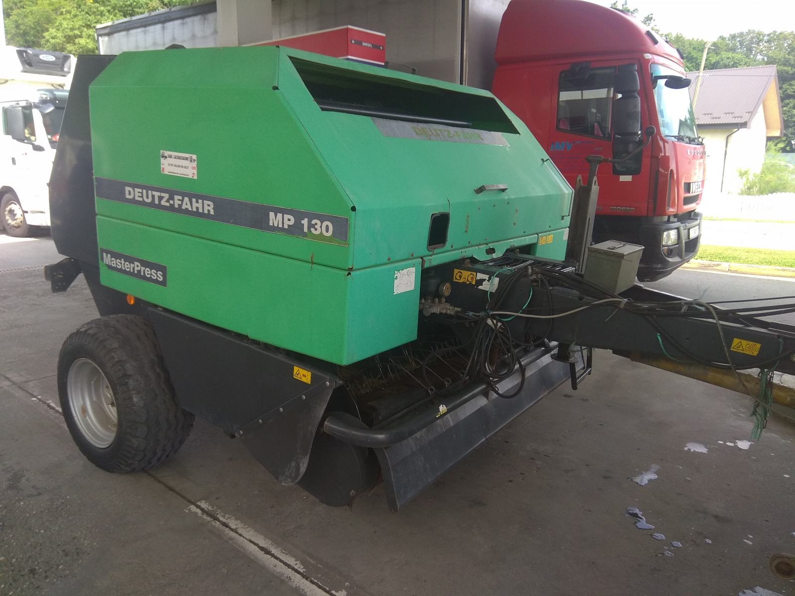

Forumaši dali ima neko iskustva sa DF balirkama? Imam u planu kupnje rolo balirke pa me zanimaju prednosti i nedostatci između DF RB 3.20 i MP130
Dali bi deutz 85ks mogao radit sa tim balirkama u sjenaži sa noževima??

70 ks i DF MP125 ali bez nozeva sjenazu radim, kod mene je problem jer su brda pa mu je tesko vuci, 2500kg je prazna + bala to izađe 3tone, a kamoli sa nozevima radit sjenazu ova prva MP130 je jos veca. Sve u svemu ako imas ravan teren mislim da bi islo ali opet ako zelis bez brige i svega toga radit sjenazu sa nozevima treba bit traktor 100ks..
Sto se tice same balirke, nemam nekih zamjerka jedino je sira nesto za nase puteve, dost lako se pogoni, sve u svemu zadovoljan sam.

Znači te tri balirke rb 3.20 mp 125 i mp130 su iste samo stari i novi model?
Traktor neću mjenjat zato bi uzo balirku koju bi mogo sa noževima tjerati.
Bila je prvo u planu welger rp200 ili rp220 a svi kažu kako welgerice idu dosta teško. Krone i ostale na letvu i lanac balirke mi se nesvidaju jer puno rondaju,samo fiksna komora na valjke me zanima zato je pao uži krug na DF

Ja imam DF gp 2.30 oc sa 14 noževa, to je ista kao i rb 3.20 samo što ima uzak pick up.
Sad ju tjera landini od 90 ks i kad je skoro puna bala i ako je u brijegu ponekad mu je puna kapa. Prvu godinu kad smo kupili tu balirku imali traktor od 70 ks i to je bila muka živa, pred kraj bale na ravnom prva spora i još nekad noga na kunplugu….tako da po mom mišljenu bilo koja sa noževima bude plakanja

Prijatelj ima DF 3.20 sa noževima i tjera je sa Zetor Proxima 85 po dosta velikim brdima , zetoru je ona puna kapa ali ide. Mrežu pušta sam a može i automatsko omotavanje. Kad je Zetor bio u kvaru skopčao ju je na John Deera 2040 i vjerovali ili ne Jhony ju je lakše tjerao od Zetora . Izgleda da Češki i Američki konji nisu isti ;)
