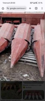

Kako trebaju uvlačni lanci na hederu biti postavljeni? Na cik cak ili za jedan-dva zuba razmaknuti jedan od drugog?

Loša je slika, ali mislim da bi ovako morali stajati. Ja sam stavio točno na pola sad.
Ovisi koliko agresivno želiš da rade. Ako želiš da agresivnije vuku masu onda su skoro poravnati, ako želiš manju agresiju uvlačenja - onda cik-cak.

Znači gore kao na slici bi trebali bolje vući masu?

Pa što je manji razmak između kljunova lanci bi trebali agresivnije vući masu unutra. Ponekada to (preagresivno povlačenje mase) može biti problem - naročito kod berača - jer za dobro komušanje velika većina komušine mora se odvojiti već na uvlačnom grlu, a na komušačkim valjcima ide dole samo pokoji zaostali list na klipu. Ako u berač ulazi puno klipova koji su još obavijeni listovima to neće biti dobro okomušano.
