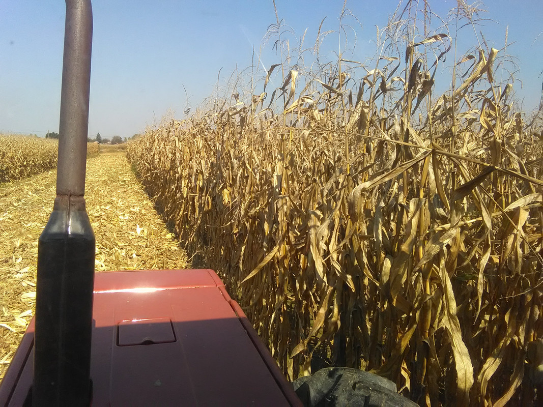

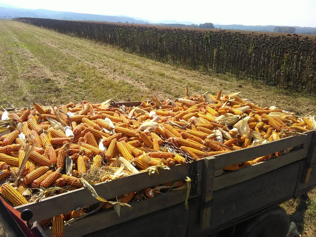

Evo da stavimo realnu sliku kako bere Tornado 40, u 13.30 sati po najjačoj temperaturi...
