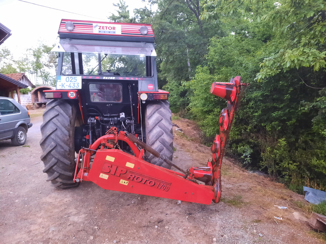

Ja osobno ima roto kosu, ali imam i bočnu strižnu dubravu, I uvijek kad mi uvjeti dozvole radim s njom,prošlu godinu promjenjene pločice na duplim prstima, a ove godine prvi put nakon remonta radila,druga direktna i samo gas,praši ko luda.
Ajde sad malo kemije što mislite kako bi bilo pokušati ugradnju dvostrižne GS kao bočnu na imt 560.

Mislio sam nešto u obliku bočne samo greben ovakav,ipak je puno lakše raditi.
Naravno bilo bi tu puno kemije al od jedne klasične bočne i jedne ovakve ,uz dobrog bravara i tokara bi se dalo napraviti zgodan strojčić. 6d70cac5cef170f47c3a3488398bdc94429b9917-GalleryFullscreen.jpg
3,867
Vjerojatno bi bilo kemijanja, ali ako imaš nosače od obične, trebalo bi samo pripasati remene na ovu manju remenicu, jedino je ova oko ovih ekscentara puno teža
Sve mi je jasno,naravno da bi dobila sva potrebna ojačanja na kritičnim mjestima. Naravno da bi pokušao obrataje naštimati da budu optimalni na nekim obrtaja,a podizanje na hidraulični cilindar.
