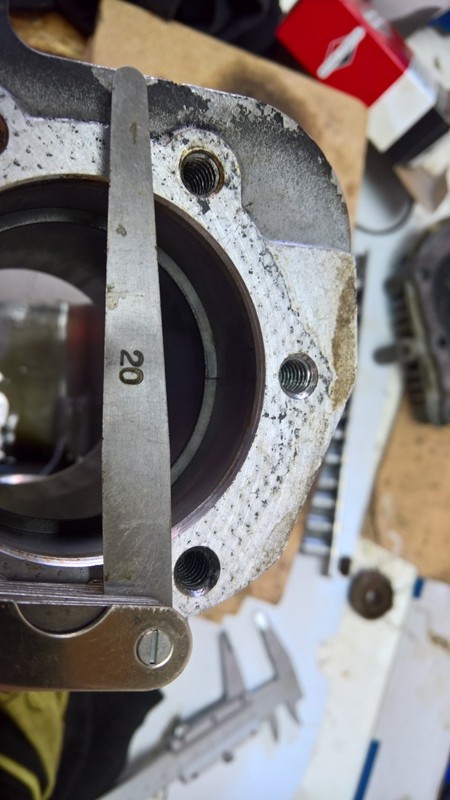

motor serije 10... karika na 20mm od gornje mrtve točke i zazor između od 0.75mm
uploading pictures
motor serije 10... nova karika na 20mm od gornje mrtve točke i zazor izmeđju od 0.30mm
motor serije 9... karika na 20mm od gornje mrtve točke i zazor između od 0.35mm
motor serije 9... nova karika na 20mm od gornje mrtve točke i zazor između od 0.20mm

u svakom slučaju ispada da je kućište tj cilindar motora serije 9 u boljem stanju te budem njega koristio dalje za obnovu samohodne kosilice...

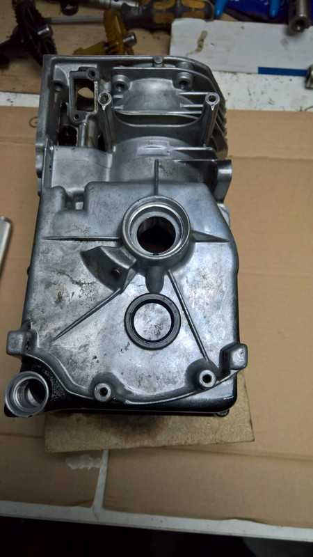

krenuo na sastavljanje....
cilindar tj blok motora serije 9 i semering za radilicu
klip serije 9 sa novim karikama, dok je klipnjaca sa serije 10

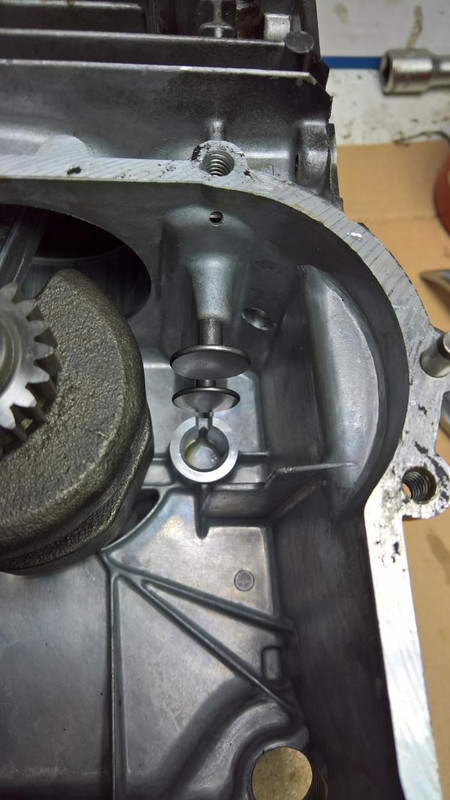

montirani ventili

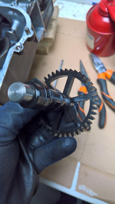

bregasta osovina...nije mi bio jasan mali brijeg sa suprotne strane velikog brijega na ispusnom ventilu... poslije se sjetio famozne dekompresije...
montirana bregasta i podmazivac te stavljena nova brtva izmedju bloka i poklopca

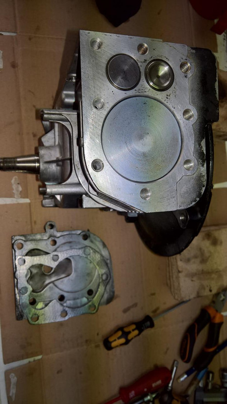

pripremljena glava i nova brtva glave

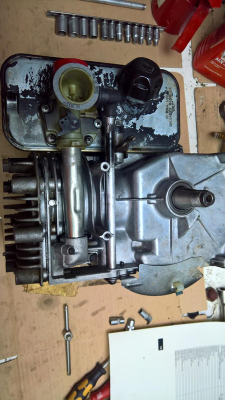

i sada karburator sa spremnikom

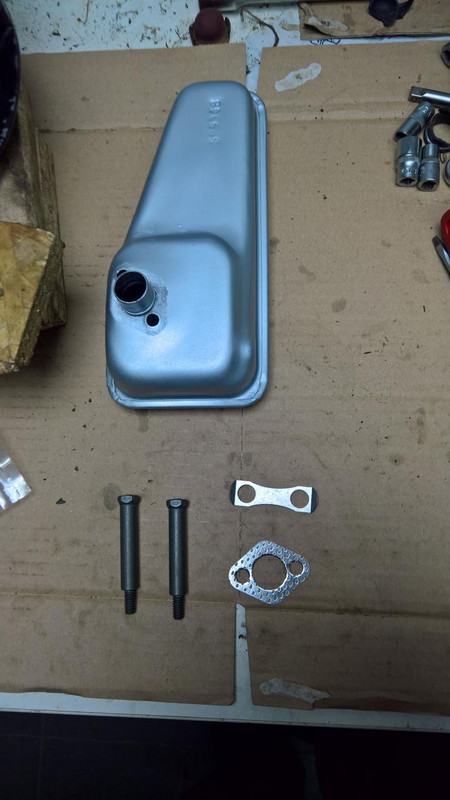

priprema auspuha
