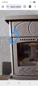

Jel zna možda netko kako se na ovoj peći skidaju vrata?
Trebalo bi zamjeniti staklo, ali su se zapekli šarafi koji ga drže, pa vrata moraju dolje.

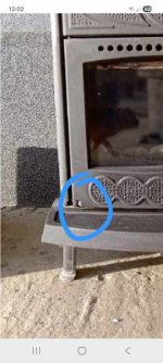

Ovaj donji klin gdje je opruga ne mrda nikud.
A da se i izvuce nekako, kako izvaditi vrata iz gornjeg "panta", jer nema mjesta za pomicanje gore dolje?

@Ivan KC dopusti da probam odgonetnuti problem.
Gornji pant vrata je bolcna koju bude trebalo dobro našpricati s wd40 i onda ju pažljivo tuckanjem izbiti prema gore, kroz pant vrata u prostor gornje "unutrašnjosti ložišta". Znači bolcn je s nutarnje strane provučen kroz rupu u tijelu kamina i kroz gornji pant vrata, prema dolje. Sigurno je dobro zahrđao zato puno wd40 i puno strpljenja.
Donji pant, pretpostavljam isto treba dugo sve saftati s wd40 i onda donji dugi bolcn, oko kojeg je feder kliještima probati pokrenuti u ležištu lijevo desno, te pritom i izvlačiti iz ležišta na gore. Sigurno je i tu zahrđalo, napravljeno namjerno tvornički na knap, pasent, da bude čvrsto.
Nadam se da sam pogodio način montaže, ako i nisam 100% nema puno razlike, jer bolcne, osovinice panti nisu izrasle iz tijela kamina, a niti perpetuum mobile postoji u praksi.

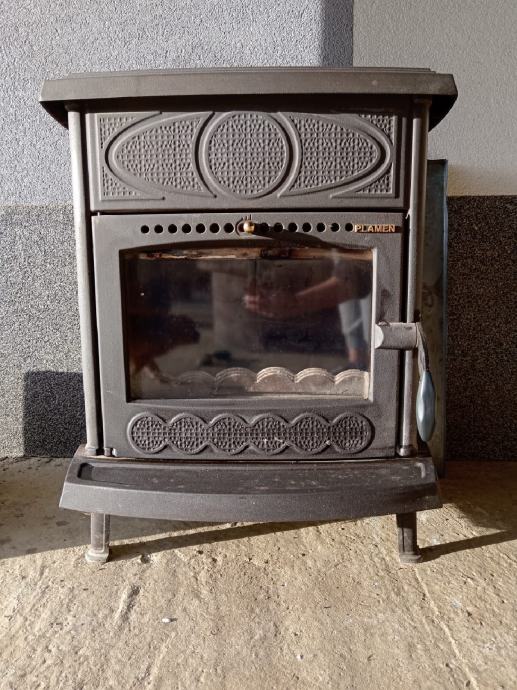

31,499
A zakaj bi mojenjal staklo?
Na slici ne izgleda ko da je puklo.

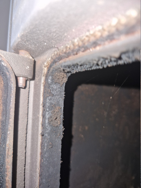

Na toj peći se gornji poklopac ne diže i ne znam kak doci do tog gornjeg bolcna.
8,085
Bože dragi porini ruku nutra, v gornji dio ložišta, kaj te u tome sprječava, nekakve pregrade ili???

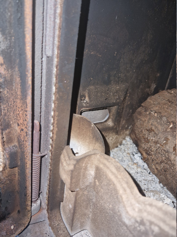

Prema gore vadiš bolcn, prema dolje ugradiš, naravno ako nisam sve ja shvatio krivo o toj peći.
Ova slika je točna, tak to izgleda iznutra, da.
Sad samo moram izbiti taj bolcn van.
Donji nije uopce ni zapekel, lagano se vrti lijevo desno, vrti se i u pantu vrata i u kučistu od kamina, ali gore nejde ni milimetra.
8,085
Prouči malo bolje tu situaciju dolje, ako veliš da su svi dijelovi, panti i bolcn s oprugom pokretni, a ne da se bolcn prema gore. Možda je ugrađen kod sastavljanja kamina, prije donjeg dijela kamina, mislim možda ima s donje strane glavicu, večeg promjera, od promjera ostatka bolcna. Ja to sad nagađam, nisam to nikad vidio u živo.
