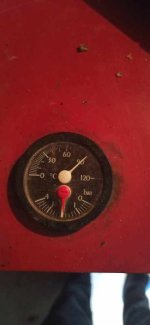

Dobro,a kojem manometru vjerovati za tlak..ovom sto je na peći ili onaj na cijevima..na peći na hladno mi pokazuje 1.3 a na cijevima 1.8 ako gledam ovaj na cijevima i metnem 1.5 na peći je 1bar

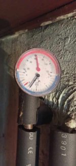

Samson na 95 podigao cug na vratima

Ništa dalje. Potrudi se i fotografiraj te tvoje cijevi od iza peći pa na dalje. Da probamo očima vidjeti, jer ovo ovako je sve luđe. Molim te.

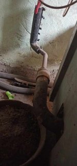

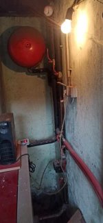

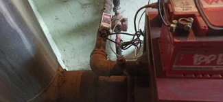

Evo valjda ce te pohvatat

Odi redom po radijatorima i odzračuj jednog po jednog..
I svakako i donji ispust otvori da vidiš jel ide čista voda ili mulj.
Svaki radijator kada odzračiš,pogledaj tlak i nadopuni po potrebi sustav.
Ako je sve uredu,da nema mulja,smeća i/ili zraka,radijator mora cijeli biti topao.

@mario1511 ako dobro vidim imaš raskrsnicu, T kom između 2 termometra? Što se napaja tim cijevima "u desno na slici"?

Ako mislis na ovo,to je izvod za 2 radijatora koja smo naknadno napravili u ljetnu kuhinju i jednu sobicu
