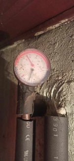

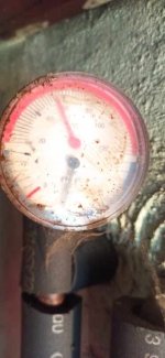

mika
22 Ožu 2011
2,093
    31.2 KB · Pregleda: 26
    57.9 KB · Pregleda: 27
    58.5 KB · Pregleda: 26

Pa polaz vode i temperatura u peći morala bi biti podjednaka (znači možda tek jedan-dva stupanj razlike), ako polaz mjeriš odmah iza peći (znači na polazu u sistem) i ako nema miš ventila između peći i polaza (ili nekog drugog bypasa u smislu zaštite peći od kondenzacije). Ako postoji miš ventil - onda je moguća varijanta da se on skroz otvori i onda temperature moraju biti podjednake (da se recimo umjeri regulator/provjeri termometar). No kako si pisao sve je direktno spojeno i temperature bi trebale biti podjednake. Ja bih više vjerovao živinom termometru, nego ovom sa kazaljkom ali to je relativno. Kod dva termometra koji jako različito pokazuju treba uvesti i treći i onda gledati koji ispravno pokazuje (i onaj neispravni izbaciti). Temperatura u peći je bitna jer tek kada peć postigne radnu temperaturu - postiže se i nazivna snaga kotla i bolje izgaranje. Ja bi i dalje gledao da li regulator zatvara zrak na stvarnih 90 stupnjeva u kotlu.
Inače prevelika je razlika i u tome što ti pokazuju manometri (to je dodatni pokazatelj sumnje u instrumente). Prilično sam siguran da tu nešto ne pokazuje dobro, samo je pitanje koji instrumenti lažu. Ako si kupio novi instrument - ne znači da je taj instrument ispravan. Sada u prodaju dolazi svašta, sve je postalo relativno jeftino i nekvalitetno. Zato je najbolje držati se jedonstavnijih instrumenata (znači živin termometar) jer su oni mehanički najjednostavniji i zato je najmanja vjerovatnost da će pokazivati krivo.
Polaz mjerim preko cijevnog koji pokazuje trenutnu temp.
Termomanometar koji je metar dalje od cijevnog pokazuje razliku ali se poklope na nekoj temp.
Regulator zatvara ali problem je ako ga namjestim prema manometru na peći n npr:ako je peć postigla 80 i ja namjestim regulator i lanac i ostavim 2mm da ima zraka, ne radi mi peć dobro ako laže mozda je to zapravo 60 a ne 80 pa se ne znam ravnati ako otvorim previše klapnu onda mi radi amo reć dobro ali drva izgorise.
Da namjestim regulator po temperaturi što pokazuje cijevni termostat?

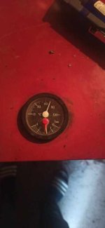

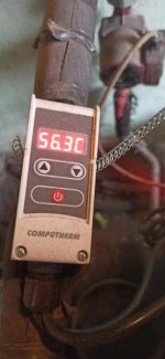

mario1511
20 Lip 2023
248
Regulator štelam prema termomanometru na peći.
Ne poklope mi se termomanometar sa peći i digitalni sa polaza nego digitalni i termomanometar koji je malo dalje ugrađen evo trenutne razlike peći i polaza

854
Ako je ovaj prvi sa peći - on na slici kaže da je oko 70 a ovaj digitalni kaže da je 55, ako je pumpa radila koju minutu u trenutku slikanja, to je prilična razlika, ako se pumpa još nije pokrenula, onda bi to moglo biti OK. Treću sliku ne mogu očitati.

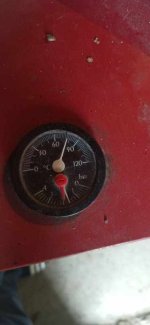

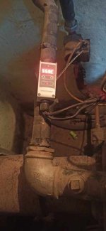

mario1511
20 Lip 2023
248
Radila je peć ovo je u trenutku kada sam išo naložiti,samo žera
Digitalni i termomanometar su tu negdje a na peći izgleda da laže po ovome bi na peći trwbalo biti 60°?
