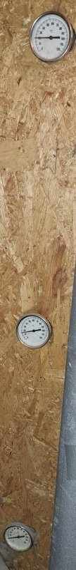

Trenutno je ovo izlazna temperatura iz peći, gore.
Ovo je temperatura na povratu vode u peć, dolje:
Pustio sam grijanje po kući, gdje nisu prozori širom otvoreni radi farbanja i mirisa. Ovako je krenulo punjenje pufera, od gore prema dolje:
Donji dio pufera je i dalje hladan.
(Pufer je SSM cca 1300 lit, ugrađen u kut, omotan sa dva sloja kamene vune debele 12 cm. Zatvorio sam sve to sa OSB pločama...)

@sttipa sve je to kod mene 100% ispravno.
Tu se sad vidi funkcija "zaštite peći" protiv pothlađivanja, smoljenja, katranizacije.
Peć ostaje približno na temperaturi "termo elementa" unutar troputnog termostatskog miš ventila (mislim da je moj 56 stupnjeva). Istovremeno kuća, stambeni prostor se po prioritetu normalno grije, a višak energije, temperature ulazi u pufer, spremnik topline. Dok je stambeni prostor dovoljno zagrijan, termostat isključi kod mene pumpu, pa "zaštitna pumpa peći" gura svu vrelu vodu samo u pufer, pa njegovo punjenje ide brže.
Fotografirao sam Vam danas ponovo sve, vidiš na termometrima od gore prema dolje. Gore je preko 60 stupnjeva, dolje na dnu malo preko 20, to bi bio dokaz da sam jako dobro izbalansirao sistem. Znam tebi je neobično da je na dnu pufera u tom trenutku samo oko 20, na vrhu preko 60, a i kroz peć kruži voda temp. preko 60 stupnjeva.
Jesam, dobro sam sve osmislio i realizirao, smijem to javno reči.
