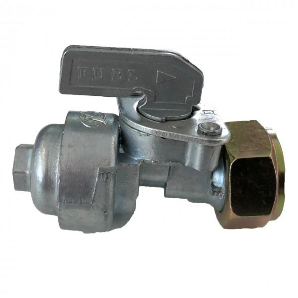

@zoran89
Možda da ugradiš sa donje strane rezervoara ovakav ventil i na njega spojiš brzu spojnicu.
Tamo negdje ispod čepa bi se dalo.
5,849
E. Toooo mi treba
Gdje ga ima za kupiti?
Ma nikakva donja strana rezervara. Stavim to prije pumpe. Okrenem na rezervu. Sa pumpicom, plućima ili spricom odzracim sustav. Okrenem natrag na glavni rezervar i to je to

5,849
Ma treba mi pipa. Ali pipa s 3 izlaza kao što je kolega Željko poslao sliku. Ali ne mogu naći nigdje za kupiti.
Da imam glavni tank, isključeno, rezerva.
U biti trebaju mi 2. Jedna za planirani projekt.
A jednu staviti prije pumpe. Tako da mogu zatvoriti protok prema pumpi, i onda odzraciti da mi ne tjera gorivo iz filtera u komoru za sagorijevanje.
