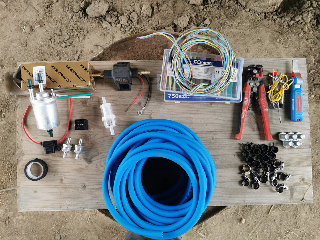

Danas koliko sam stigao, razvukao struju.
Dio materijala koji je ili će biti korišten plus još toga što nije omdah donešeno na mjesto zločina. 😂

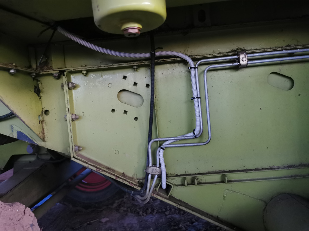

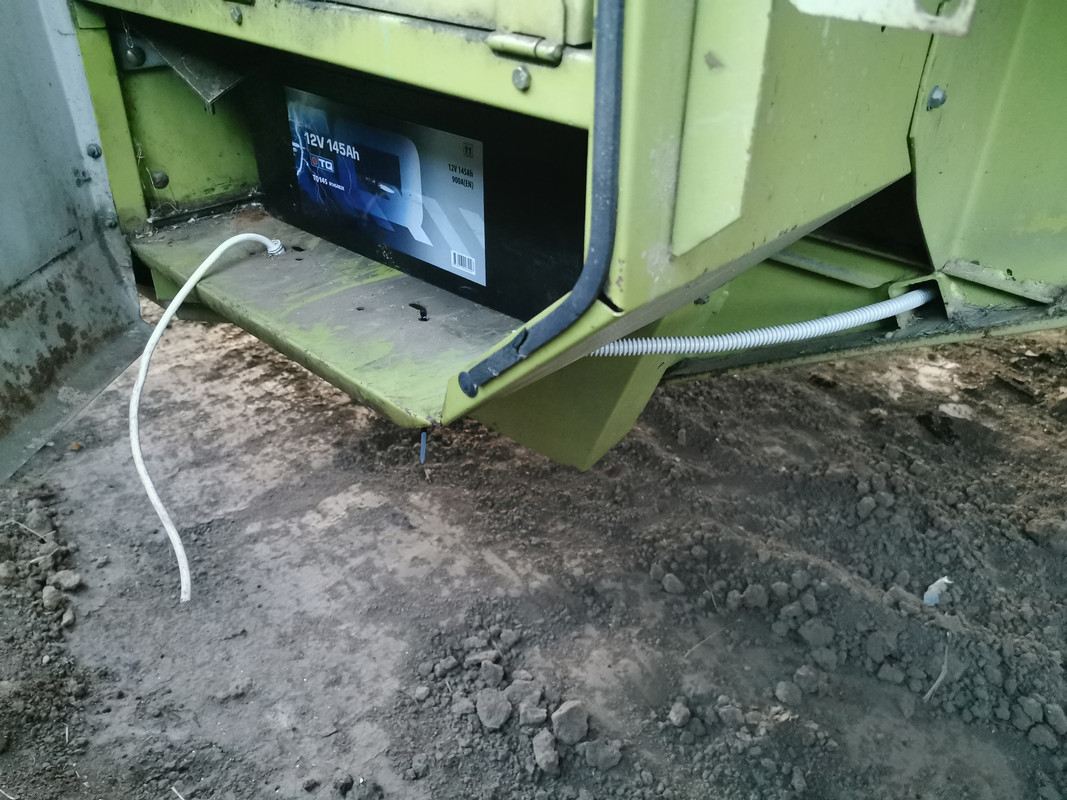

Našao put odakle mogu povući "čisti" plus direktno sa akumulatora za konstantan i neovisan napon te provučen bužir.

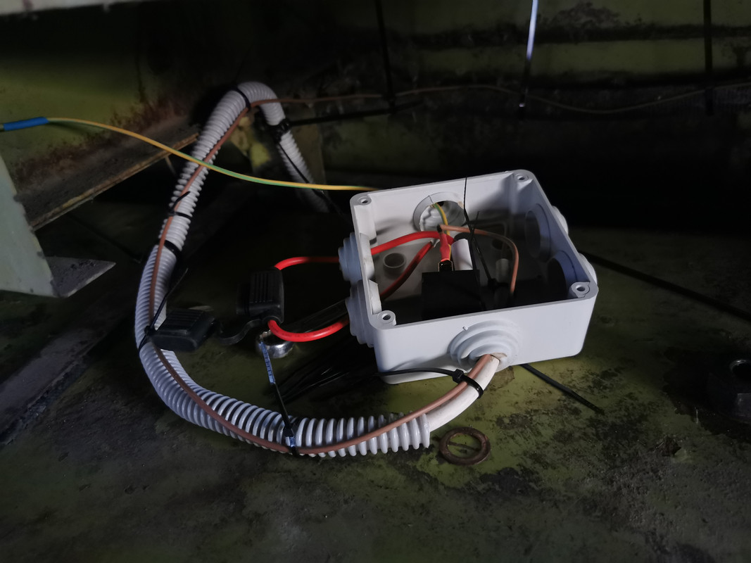

I da kod pranja nebi došlo do zalivanja i korodiranja kontakata i potencijalnog pregaranja releja, ubačena jedna vodo-otporna (koliko to može biti) razvodna kutija u kojoj će sve biti povezano i unutra će stojati relej.
Kod slikanja je već bio mračak pa se ne vidi najbolje, ali sliknem sutra kada sve posložim, jer planiram tosutra i završiti, provlačenje struje je bilo najveće mozganje, a razvlačenje crijeva i bypass AC pumpe je manje zahtjevno.
Inače, netko je stavio 10mm crijevo za toplu vodu i tu je već smanjen vakuum koji AC pumpa može napraviti, nadalje u nipl šarafu sam našao list koji je dobrim dijelom i blokirao protok, tako da, možda je veći problem bio u slaboj opskrbi, jer AC pumpa nešto i može nadrukati, ali zbog svih opstrukcija, baš i ne ide. Ali bilo kako bilo, projekt el. pumpe ide dalje.

Stavi si negdje tipkalo kad npr . mjenjaš filtere ili kaj da ne trčiš svako malo u kabinu tiskat kontakt..
4,119
Skompletirao nosač i struju do kraja, sad fercera kao pravo, samo još izbaciti AC pumpu i komplet crijeva izmjeniti da budem miran, ali kako mi se tajming slaže i obaveze, izgleda će biti ovaj dio sezone ovako, ako ne uspijem uhvatiti vremena...
Sad još ostaje pranje tog zadnjeg panela gdje je rezervoar i arrivederci.
4,119
Budem! hahaha mene isto bodu, to je bilo privremeno da drži otprilike dok nije bilo sve gotovo i na svom mjestu, sad će ići zadnje i finalno fiksiranje jer ima jedna žica koja je neplanski došla.
