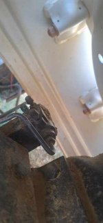

Na mojem su tri pipca na kočionom cilindru. Da li ozračujem na sva tri pipca kočnice? Vidim da na drugom zadnjem kotaču nema cilinra. Ovo je slikano odostraga prema naprijed uz zadnji desni kotač...Vidim da je netko prije na posudi napisao da ide LHM ulje u kočnice

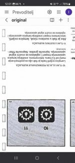

Zna li netko što znači ova lampica sa slike na Deutz-Fahr DX 6.05 ?
Takva lampica bez ovih strelica sa strane bi trebala predstavljati pritisak ulja mjenjača, jel tako ? Što ova sa strelicama znači ?
Ivan00
29 Stu 2020
125
Ovo je iz priručnika za Agrostar modele,ali trebalo bi biti isto.

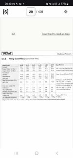

Dajte mi recite koja oznaka ulja ide u deutz fahr agrotron 6.15s za transmisiju i hidrauliku?
Ivan00
29 Stu 2020
125
Ne mogu staviti kvalitetniju sliku,ali u hidrauliku/mjenjač ide po katalogu STOU(super universal tractor oil) ulje u količini od 72-80 litara.
