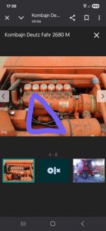

Cemu sluzi ovaj okrugli metalni dio na motoru povezan je sa naftom da li je to jos neki filter?
    22.3 KB · Pregleda: 32
