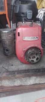

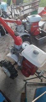

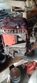

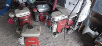

Vlasnik sam dva hondina motokultivatora f700 i F42 . Na oba modela je hondin g65 motor iako u orginalu na f42 dolazi hondin motor g42 ali posto mi je nedovoljne snage odlucio sam se za ovaj motor koji je malo jaci. U rezervi imam još 6 motora ako "bude" zatrebalo jer novih rezervnih dijelova nema. Svi motori su ispravni i rade osim ovog na 3 slici gdje me zeza da prilikom paljenja motor trga starter iz ruku, tu moram vidjeti šta je, ali zima je pred nama ...

Ima li taj platine?
Ako ima, obilježi položaj (da ih poslije vratiš nazad) i pomakni ih na kasnije paljenje!

Ima platine, ima i na magnetu oznaka kojom se platine štelaju odnosno postavljaju.
3,553
Provjeri da ti nije pomjeren magnet ili ventilator koji nosi magnet. Onda kako ti kaže ,Lee Shampa imas rano paljenje.

Preko vikenda sam nasao vremena da rastavim motor sa kojim sam imao problema prilikom potezanja startera. Mislim da me je zezala kajla na magnetu djeluje mi izlizano. Ali sam naisao na drugi problem, nekako sam uspio preko ebay nabaviti nove karike i planirao sam da ih zamijenim. Cilindar je u standardu i nema risova, na starim karikama i klipu nisu vidljivi tragovi da je ulje prolazilo u kompresioni prostor. Klip i kanale gdje budu karike sam ocistio. Na karikama nema oznaka, postavio sam na treće mjesto prema klipu uljnu kariku, iznad nje drugu kompresionu i greben koji je na njoj postavio prema dole i prvu kompresionu kariku. Karike sam postavio u znaku mercedesa i sve to postavio u cilindar. Medjutim ulje iz kartera prilikom vrtnje klipa na busilicu prolazi iznad klipa. Cilindar nisam honovao. Da li neko zna u cemu je problem.Karike su orginalne, cilindar nije promijenio oblik jer sam sa starom karikom mjerio citav cilindar.
