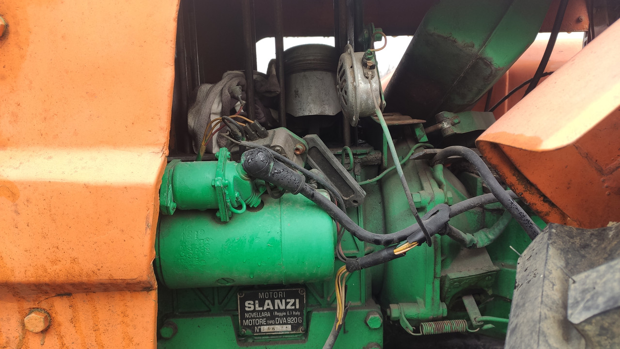

U dobrom stanju dosta,provjeri si prije dostupnost dijelova,mada mislim da nebi trebalo bit problema,vidio sam neke cijene oko 4-5000 eurića
Krumpironja
7 Svi 2010
4,265
1000€ dobro tebi dobro njemu,ako neces ti salji meni broj ja uzimam bez razmisljanja imam vec motor za njega za slozit...slanzi je gore ja bi na tvome mjestu zaboravio slaganje toga i potrudio se nac motor od vinkovića lda 672 ako se odlucis uzet ga
Inace ti modeli su oko 3000-3500€ ispravni
