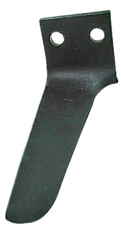

Nebi bilo teže, jer se noževi kupe već savijeni, s rupama, pa ih samo prišarafiš na flanđu. Ovo ti je jedan od primjera:
Vjerojatno bi trebalo napraviti još jednu pločicu na ovu flanđu freze, radi povećanja promjera, a onda sve to skupa s 4 M8 šarafa pričvrstitit na ovu kvadratnu flanđu freze.
Evo ti cijeli OGLAS, da vidiš da to nije skupo (50-tak kn za kaljeni nož).

Moga bi ti tu bit i u pravu!!!
Ovo bi moglo valjat!!!
Taj nož je jak, ima 12mm debljine, i 70tak mm širine, i izvitoperen je tako da špic noža "reže", a tijelo noža, iza špica noža, je savijeno, i moglo bi izbacivat odrezanu zemlju u smijeru vrtnje.
Šta je jako bitno...
Izbacuje li ta drljača rasutu zemlju van iz zahvata tih noževa?
Ne, samo ju vertikalno melje (reže). Naravno, nadigne ju. Zamisli si kak izgleda bunt razvučene žice ili cijevi po tlu. Radi razvučene krugove, jedan do drugoga.

Nemoj zaboraviti da takvi noževi postoje u lijevoj i desnoj izvedbi, za lijevi i desni smjer vrtnje rotora (na traktorskim roto branama, rotori se vrte jedni prema drugima, dakle, dva unutra, dva van).
