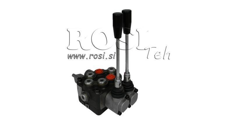

Imam malčer na hidrauličnoj ruci i želim napraviti razvod za njega, on ima dva dvoradna hidraulična cilindra za pomicanje, a da ujedno mogu imati hidraulične poluge pod kontrolom.
Imate li iskustva s ventilima IMT 625?
33,717
Ovo si kupi pa kolko izvoda trebaš
linhai
7 Pro 2012
19
Da ali korištenjem tih razvodnika mora se raditi prebacivanje za upravljanje hidrauličnim polugama posebno, a posebno na razvodnik.
33,717
Normalno. Ti bi da istovremeno imaš normalnu hidrauliku i dodatne izvode? Toga kod IMT-a nema.
Dalo bi se presložiti da imaš vanjska dva izvoda i traktorsku hidrauliku bez regulacije traktorske hidraulike, ali pošto ta hidraulika u pravilu svaka propušta.... zaboravi tu opciju.
Ugradi vanjsku pumpu na motor, to sve skupa spoji na dodatni razvodnik hidraulike i živi sretno.
Dodatni razvodnik 3 ručice znam ko ti ima za prodati pa ako si zaiteresiran javi se na pp.
