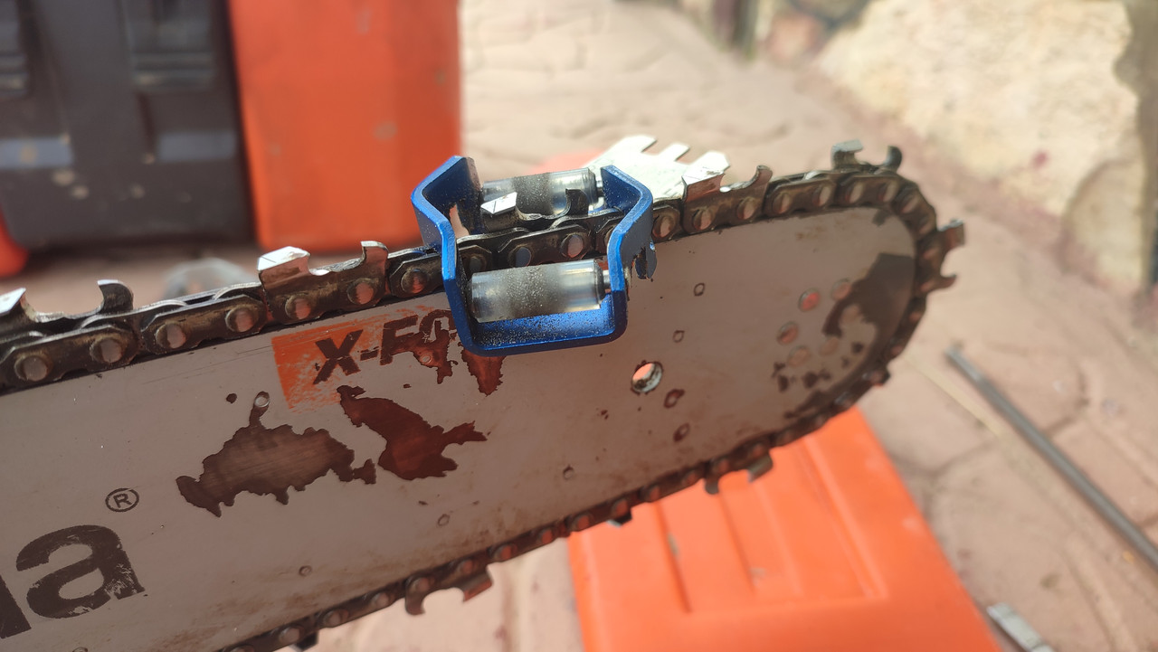

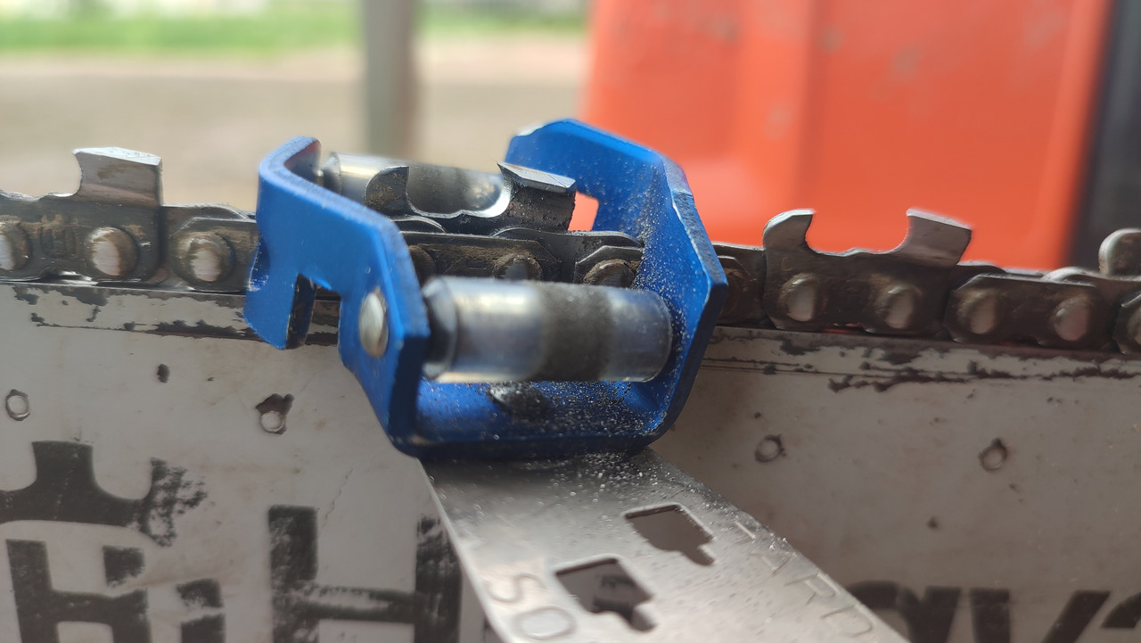

Čemu ti služi taj plavi dodatak. Za slikanje. Možda neku funkciju? Po njemu kriviš uglove il drugo.
Ghost
10 Ruj 2021
2,023
Kad je jako raspušten lanac zapinje od taj zaštitni lim i tupi se jedna strana lanca, ako ti je lanac izoštren a čistači nisu skidani pila reže u stranu, ako vodilica nije brušena sa vanjske strane nastane "žica" i pila reže u stranu...nije tu razlika između 545 i 365, do nečeg drugog je
3,664
A gde uglove loviš. Odoka.

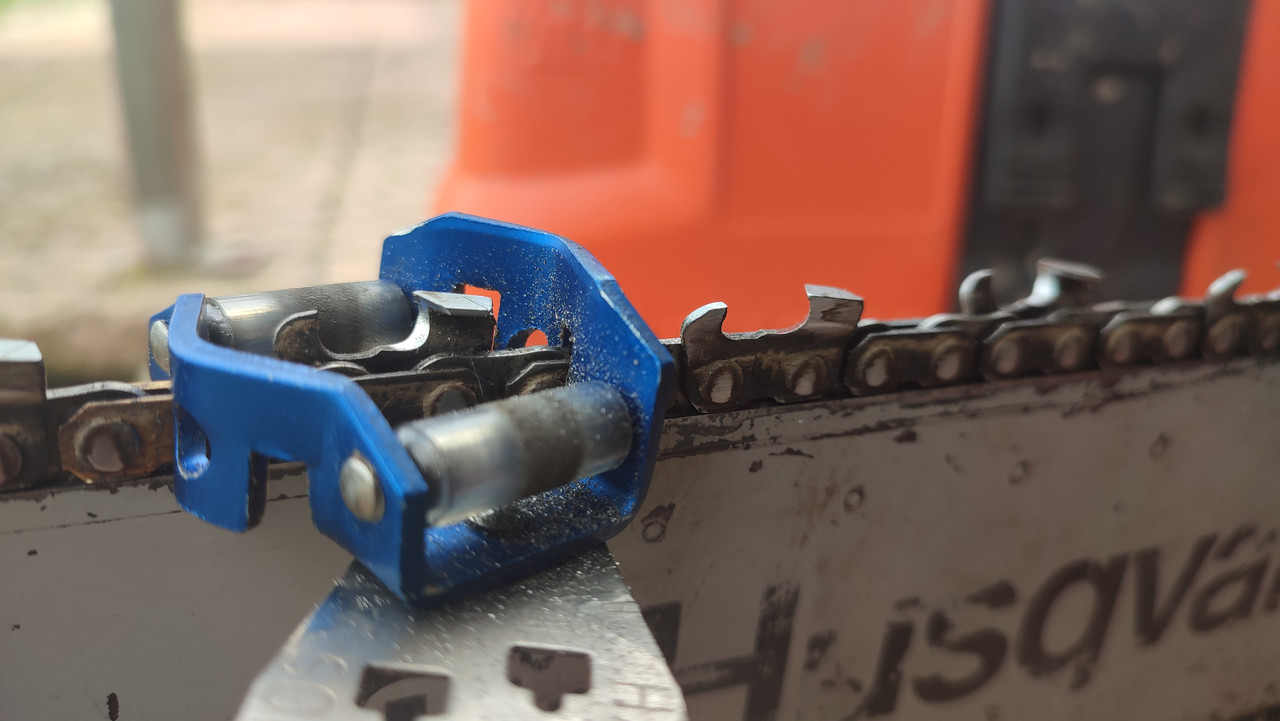

Pa samo imaš problem u postavljanju. Možda sam u krivu pa mi pojasni kako je sa tim raditi.
3,664
Baš mu lepo pravilno šelebeće turpija. Bolje da niko ne gleda. Koje uglove lovi pa svi uglovi su od oka (prva dva). Dva osnovna za rezanje nema. Prvi zavisi od dubine postavljanja turpija, koga zajebava veličina zuba opada i sa tim mora opadati i visina turpije, po šablonu je ista visina postavljanja. Drugi ugao jel ulovio 30 ili više ili manje, dali je bila na sredini turpija ili malo ukoso, pa to možeš ganjati i bez tog šablona. Ako prva dva ugla imaju dobru geometriju treći mora sam da legne dobro.
Ipak je samo za slikanje šablon.
Ko zna pratiti uglove to mu je smetalo, ko nezna vidjeti zerez na zubu džaba mu to, ni na tom ništa nevidi.
3,664
Pa nemože se ni sa ovim pratiti ugao ako nemaš znanje. Opisao sam kako može da krivuda turpija, ili određenost visine zar nije tako.

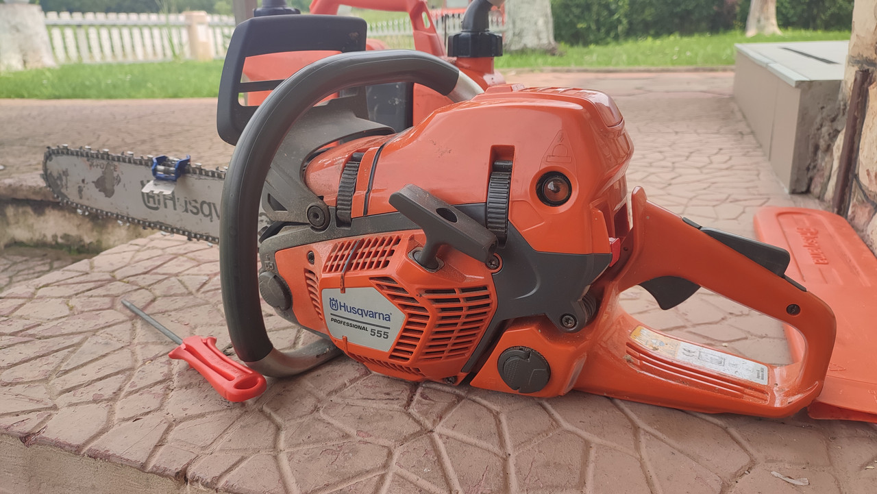

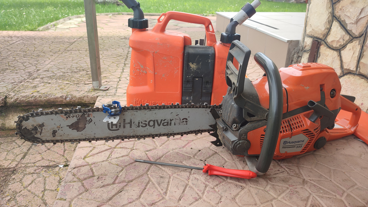

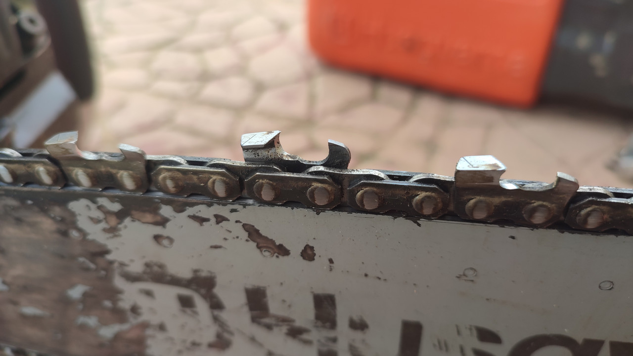

Ako je loš lanac sjeban što fali vodilici ona treba da je u redu. Drugi lanac i ide. Ajd uslikaj iz blizine lanac da se vide 4 zuba, da vidim kako izgledaju, jedna slika okomito nazube.
Nisam profi,rekreativno ja kemijam,godišnje oko 30m narežem s motorkom.1 slika je di je udaril lanac.Najvjerojatnije tu dobila simetrija lanca.3 slika sad tek vidim da vodilica u krasnom k...u vrh.
    221.6 KB · Pregleda: 55
    205.3 KB · Pregleda: 54
    287.9 KB · Pregleda: 55
3,664
Na tom mjestu je iskočio lanac i samo jednom zapeo. Na desnoj strani su ti veći zubi, bar se tako vidi na sl.2. Znači vuče udesno. Klasično oštrenje gdje se lakše òstre lijevi zubi i više skidaju, desna strana zaostaje. Uzmi novi lanac. Vodilica ništa strašno nije. Treba da ide normalno.
Bahrija1979
20 Svi 2023
31
Budem i lanac i vodilicu uzeo.Dal da mjenjam i ovu zaštitu limenu di je malo podrapan lim,ili može voziti tako?Da u desno vuče.
3,664
Uzmi samo lanac ta vodilica se na toj količini rada nemoze lako sjebati. Taj vrh nema veze ionako preuzima zvezda. Vidjet ćeš kako ide, i onda stavi ovdje. Taj lim je takođe nebitan, pazi da ti lanac bude propisno uvjek zategnut, zato ti je spao.
E sad ja reko da si nejednako oštrio zube, nek ti sad kolega kapetan broda @kupljenac objasni kako da sa onim ostračem raditi i da držiš da svi zubi budu isti, da i sledeći ne iskriviš. Valjda znak kako se to čini, pomagalo je za to ili slikanje.
