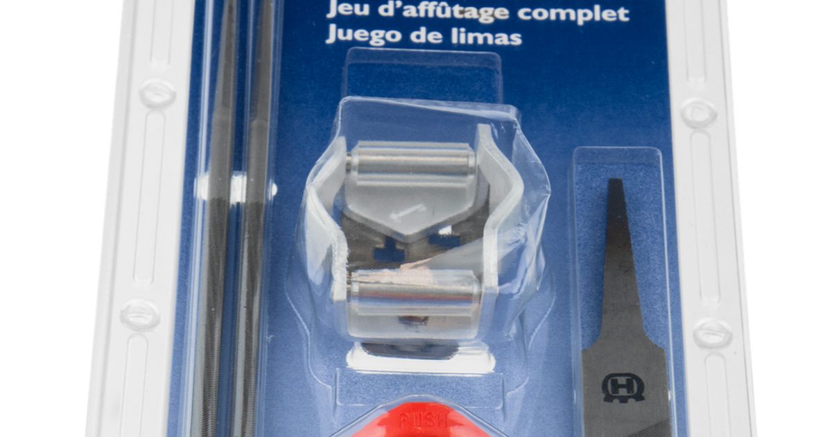

To je set za brušenje lanca.
To je top proizvod.
I ovo je set za òstrenje lanca. Mnogo bolja varijanta, sa podešavanjima svih uglova i visine, te ima vodilica za turpiju.
Ali za neke laike i početnike ovo ništa ne znači, rijetki se sa ovim mogu snaći. 20230523_125221.jpg 20230523_125100.jpg 20230523_125157.jpg
