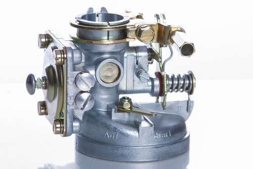

Imam jedno pitanje za "hodor". Koliki je promjer tog krburatora od IMT 502, unutarnji promjer koji ide na usis. Hvala!

Promjer flanđe je 23mm.
Ja znam da postoji formula za izračunavanje promjera venturija, a sve se svodi na to da se brzina strujanja nad diznom kreće od 50-100m/s. a između tih vrijednosti treba eksperimentirati.

Da li se kod vas u Srbiji može naći krburator Bing 8A155S 204, Koristi se kod motokopačica Tomos (motor umo 06) 60 cm 3, 5800 o/min, i na motokopačici Mio 350.
# Hodor
Da li taj krburator od IMt 502 kad je montiran stoji kao na slici ili drugačije?

Stoji u ovom položaju:
Al to je preveliki karb za tomos umo 6...:(think):

ima ovo za 506.3990 dinara, to mu dođe nešto oko 35 eura, ako se ne varam
http://www.kupujemprodajem.com/Karburator-BING-za-frezu-IMT-506-6038815-oglas.htm?filter_id=33312855
verovatno može da se nadje,polovan, ako se naleti na oglasima.
inače ja sam na ovaj 502 budžio karburator sa neke male ferari freze i radio je , i danas radi ekstra.samo se kroz stari karburator kod tokara brobuši rupa, pod pritiskom se ugura cev na koju se nakači karburator.
