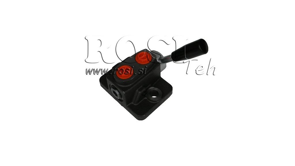

Imam IMT 539 bez ikakvih dorada na hidraulici. Kupio sam malčer koji ima hidrailični pomak tj. dva crijeva za priključak. Gledao sam kod Rosi Teh-a što ja moram kupiti odnosno napraviti da bih to stavio u funkciju pa mi baš i nije jasno. Trebam li ventil IMT 480 ili IMT 481 ili oba. Molim pomoć i objašnjenje.

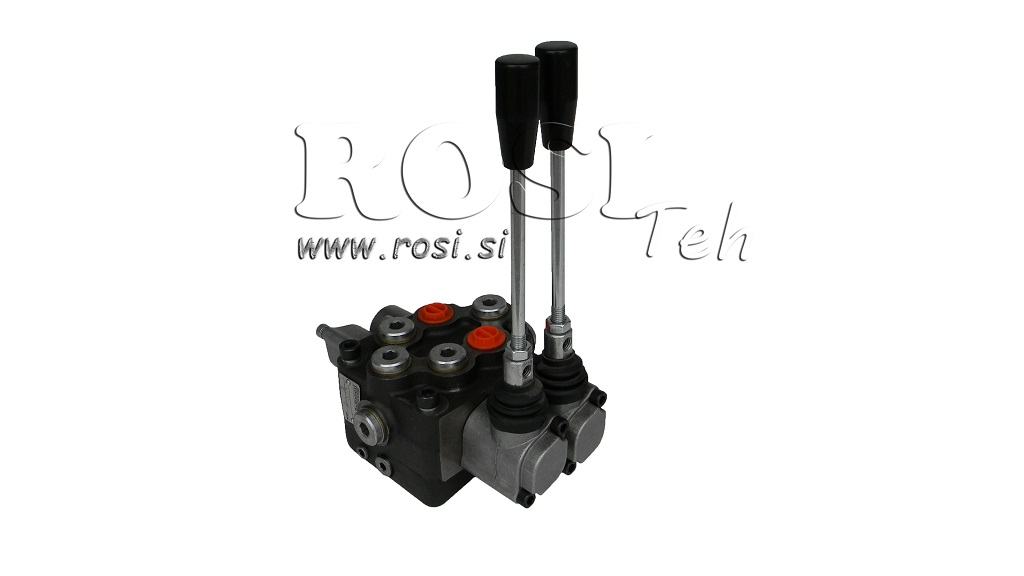

Ak nije kasno, ovo ti je najbolje rješenje za tvoje probleme, uz ovaj ti ne treba ništa više,
jedino ako ne želiš izmjestit razvodnik negdje na blatobran ili sl. onda uzimaš ovaj zajedno sa bilo kakvim običnim razvodnikom za dvoradni cilindar.
Povrat ulja možeš uvalit na poklopac hidraulike sa lijeve strane ima jedan čep.

Pozdrav, kupio sam Gudovcu ovaj komplet (Rositeh, 481+crijeva+nosač). Sad čekam da dođe poštom pa ću ga pokušati složiti. Molim te ako možeš poslikati i označiti čep na koji ide povrat. Pokušati ću to složiti sam, ima li nešto na što treba paziti? Vidim da na cjevčici ima gumice, treba li ih zamijeniti? Kod mene je sve orginal 45 godina:).

Na tvom mjestu ih ne bi diral ako je do sada hidraulik normalno pod opterećenjem dizal, pogotovo ako je cijev ostala u poklopcu(jer slučajno da ti ispadne ne gine ti skidanje bočnog poklopca).
Čep se nalazi ispod sjedala(s lijeve strane kada sjedis) na poklopcu hidraulike(imbus ključ).

Hvala obojci na savjetima. Upravo danas stigao paket poštom. Kupio sam i nosač za dvije cijevi i 4 segera pa na prvi pogled nisam skužio gdje dolaze segeri ali nisam se stigao time danas baviti. Ovih dana, kad budem slagao poslikam pa pitam.

Dvoradan(vanjski) hidraulik ti nece radit ako pumpa ne “misli” da mora dizat poluge. Tak da kada prebacis razvodnik na vanjske izvode uvijek moras malo na kvadrantu ostavit prostora za jos podignut do maksimuma rucicu sa kuglicom(mozda bi se to moglo i sa onom od fine regulacije kada je ova do kraja dignuta, kockasta rucica, al da ti iskreno kazem na svom to nisam nikad probaval do sada :/ )
3,277
Kupil si ovo...sve spojeno i radi na 539..
Poslikaj kakav nosac si uzel..ja to jos moram nekak sloziti...
Princip rada je opisan na temi 539 kad sam ja spajao isti.
ovo je opisao za okretanje pluga sa dvoradnim cilindrom. Rucica na razvodniku u polozaju hidraulike. Dignes rucicu hidraulike na cca 85%. Prebacis rucicu na razvodniku na dvoradni cilindar. Dignes rucicu na hidrauliki na cca 95%. Ja nikad ne dizem rucicu do kraja. I onda s drugom rucicom na razvodniku pokreces dvoradni cilindar. Ja kad okrenem plug, onda malo vratim rucicu hidraulike i onda prebacim na razvodniku na hidrauliku. Djeluje komplicirano kad tako opisujes ali kad pocnes raditi vrlo brzo uhvatis ritam...
