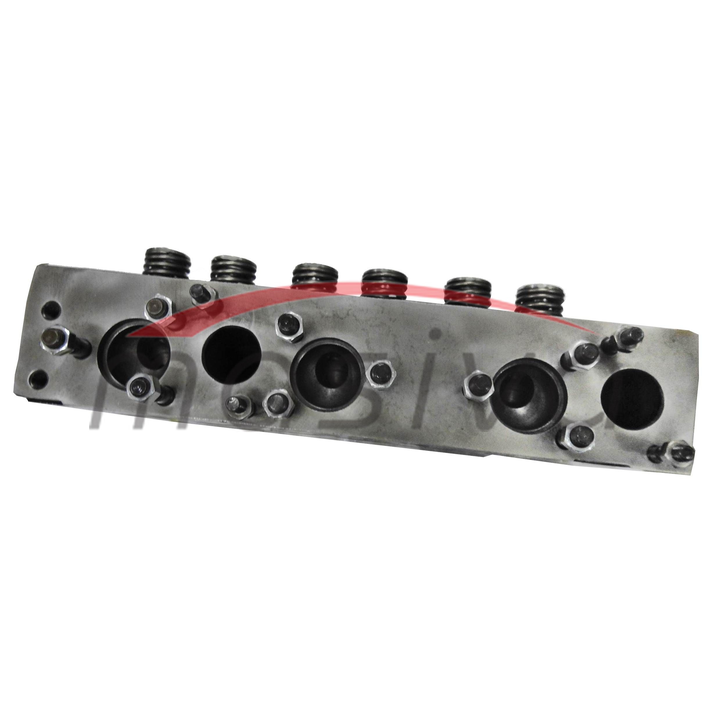

skinuta je glava motora na IMT 533 (68.godište) nakon cca 35 godina:
stanje je vidljivo na slici, označena je pukotina na prvoj slici, krupni plan pukotine na drugoj.
Molim vas preporuku/mišljenje da li ići na novu glavu ili na popravak ove stare?
To se je nekad varilo, danas se to ne isplati jer uređivanje glave s varenjem košta više nego nova zamjenska.

A neznam, na kamionima se to vari, da se mene pita ja bi varil. Jek ak kupiš drugu rabljenunopet moraš strojnu obradu delat.
Na kamionu ide nova samo ak je kamion pod garancijom.

Definitivno nova glava za ferkića, a što se tiče kamiona,sve do euro 4 motora obrada ide obavezno jer na svaki klip ide svoja glava ko zetor ili ursus, e sad ovi noviji motori euro 5 i 6, imaju glavu iz komada i to je vjerojatno skup komad, znači opet ide obrada, naravno sve to podrazumijeva da oštećenje nije drastično.
