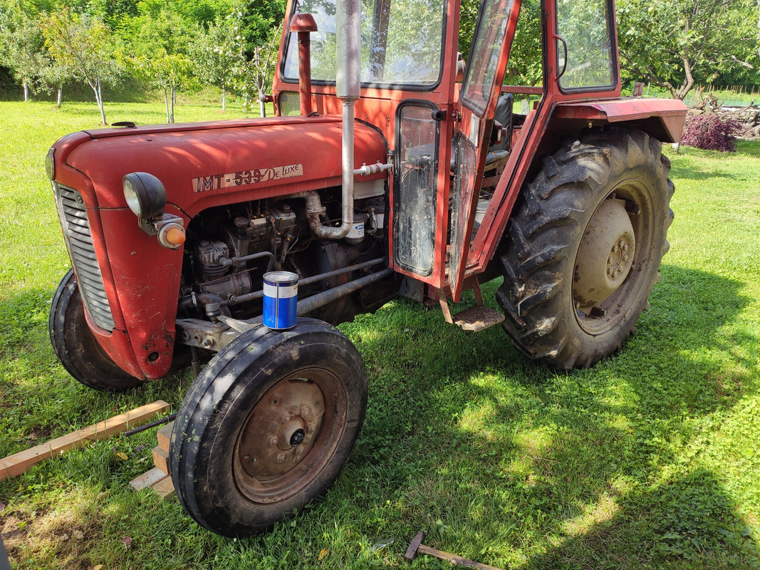

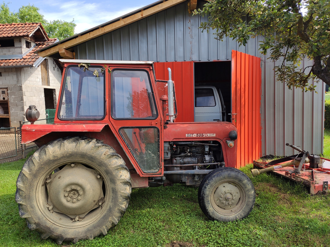

Evo složeno, samo pritegnul i za sad je dobro, imam 3 garaže i sve mi pune sa nekim drugim projektima, pa se moral ispred parkirat i pogledat raketu🙃😊👌
Odma i drugu stranu malo dotegnul. 😊
Nek je raketa spremna💪😂

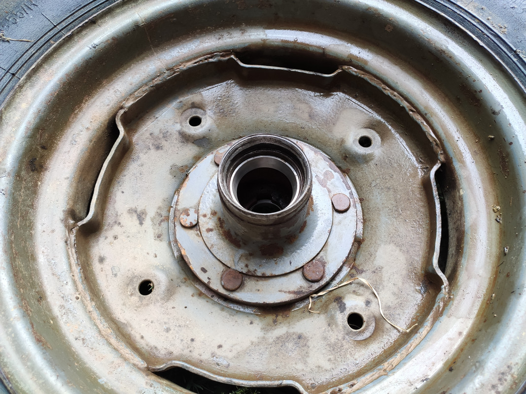

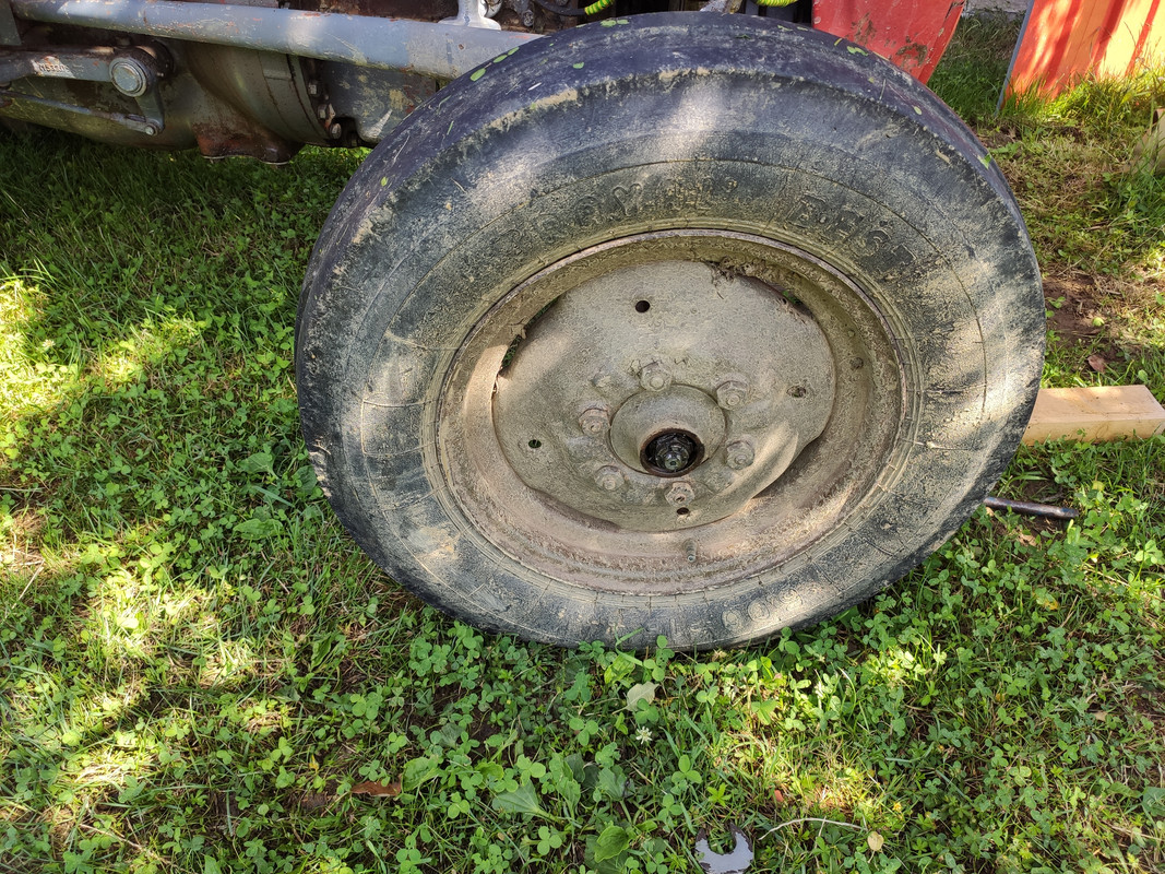

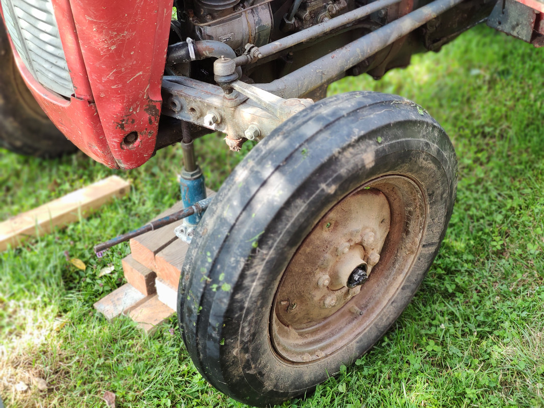

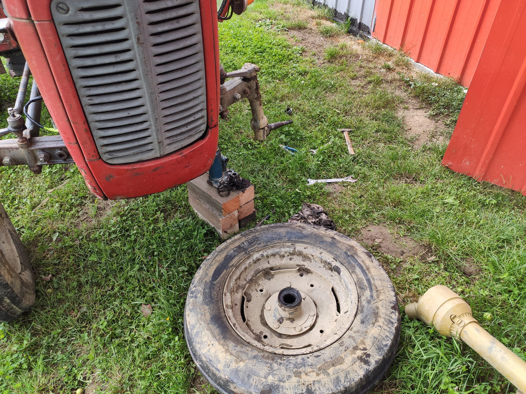

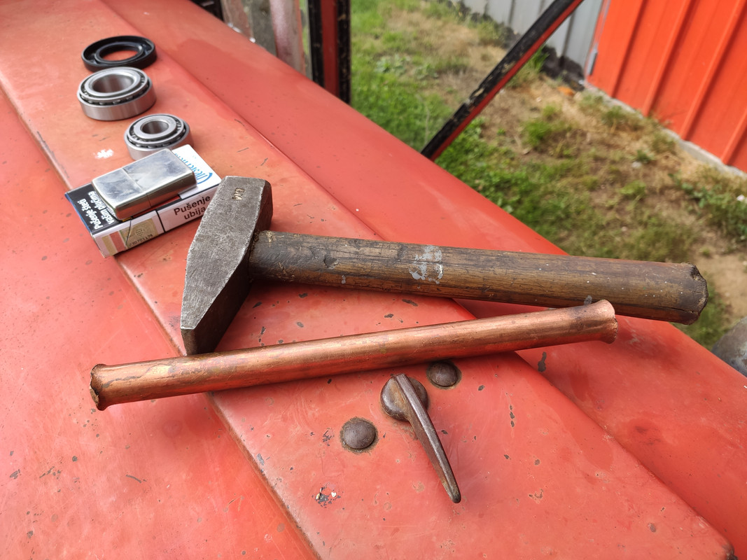

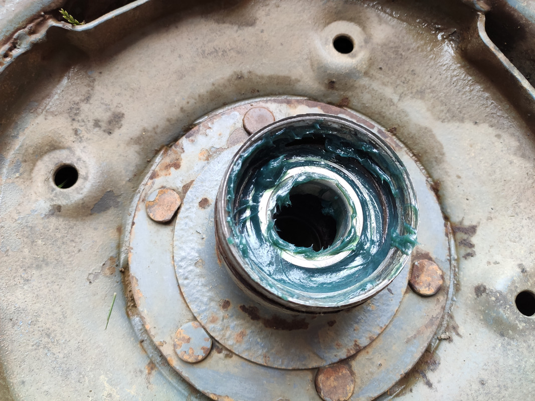

A i za drugoga nemam. IMG_20200620_140109.jpg IMG_20200620_140404.jpg IMG_20200620_140423.jpg

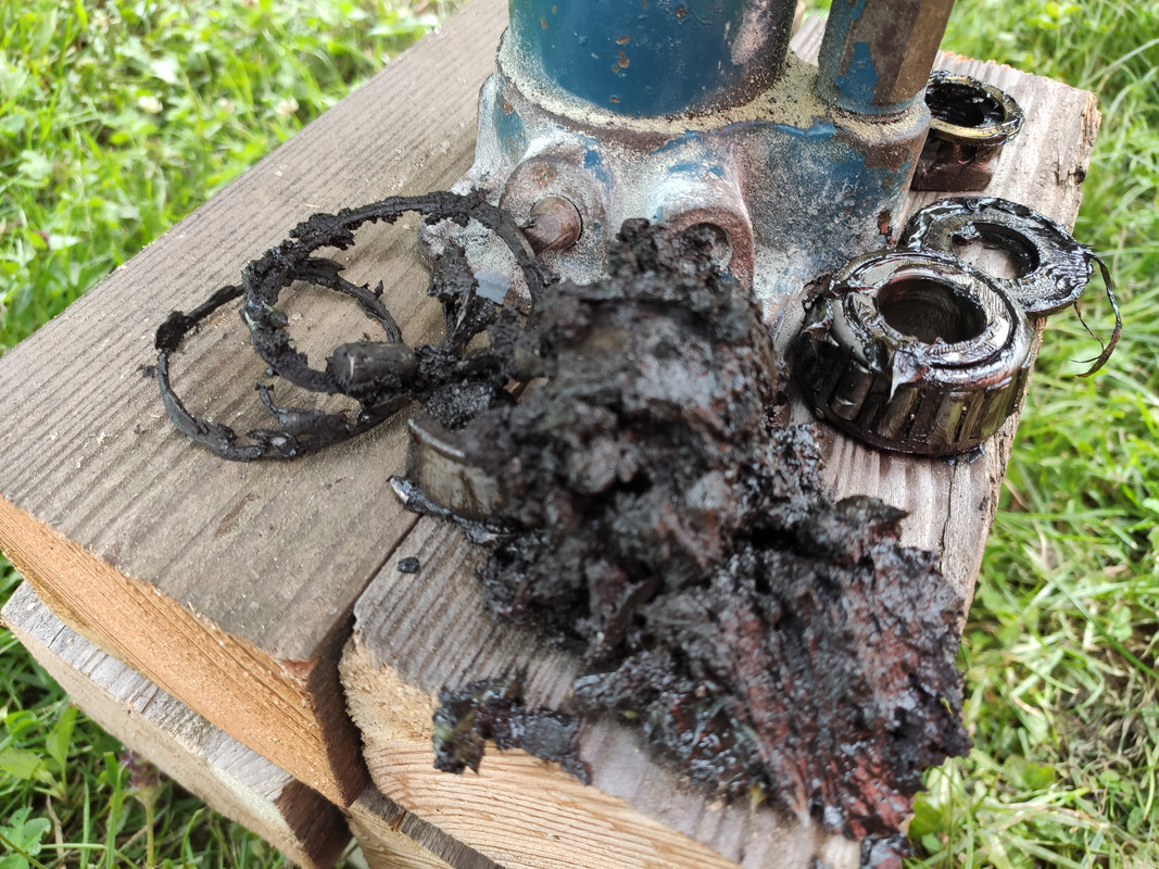

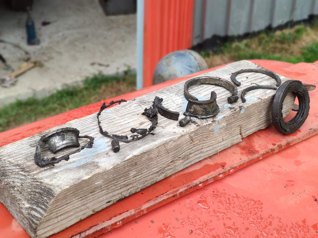

To si mogao da vidis i bez skidanja a videlo se i sa slike jer ne moze lezaj odjednom da dobije toliko lufta koji ce se neutralisati dotezanjem
Ma nisam mogel videti, na koji način?

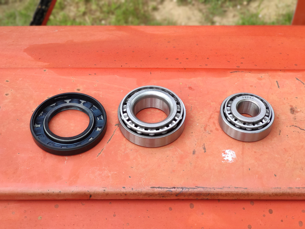

A sad je gotovo kupio 2 ležaja i semering novi, al sad mi žao da nisam i maticu novu uzeo, kompresor klime i anlihter novi za taj kotač.
Jer očito se i to mijenja a da neznam😂
Novi legari i mesaring kak veli moj prijatelj.
Specijali alat za finu mehaniku, jako preciznu.
I to je to😉

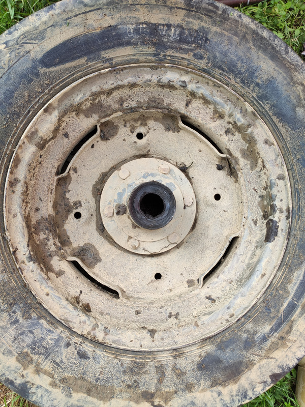

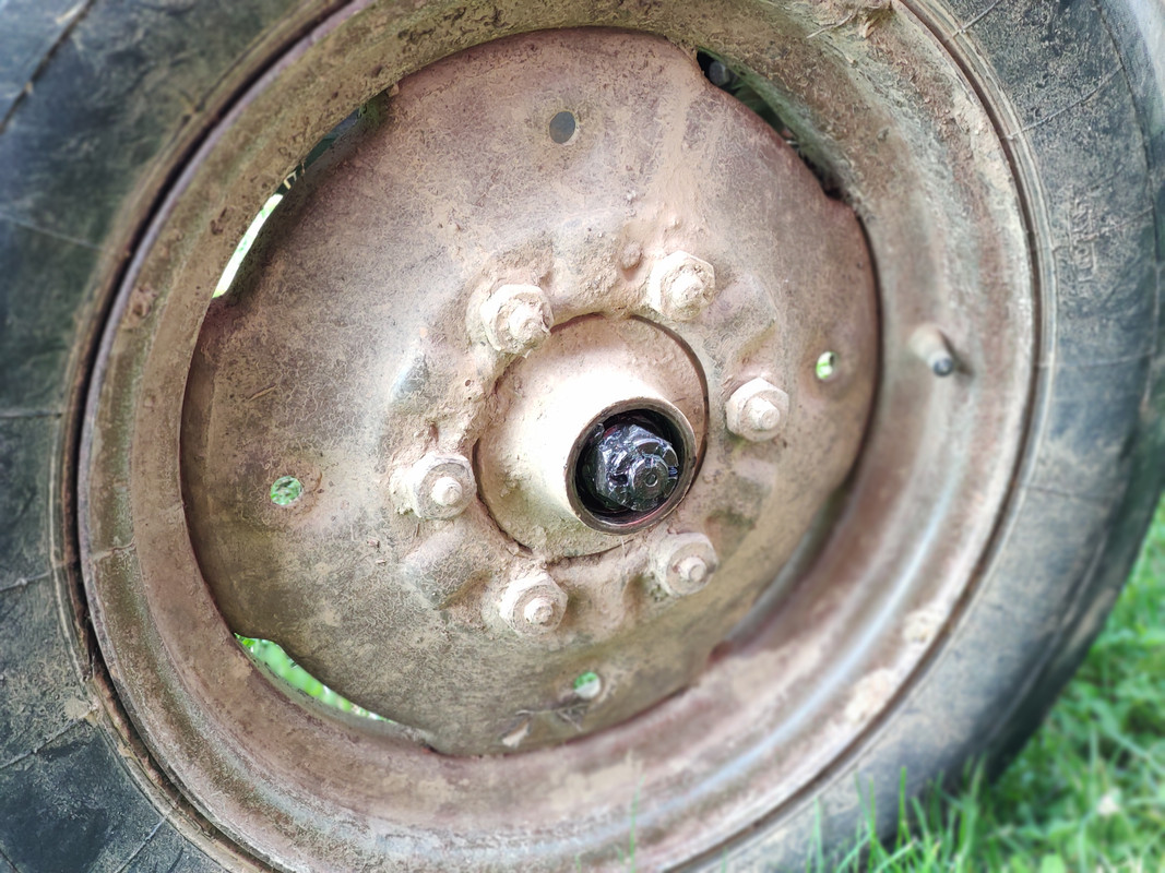

193
Još kad bi te vijke na mostu dotegao. Vidi se na slici da su bili popušteni m16. Dignuti na dizalicu na kolijevki (na sredini) i popustiti da se točkovi pod težinom puste pa dotegnuti.
