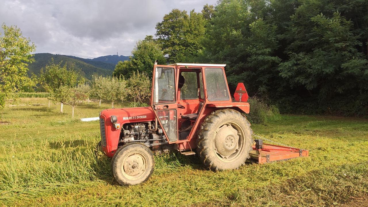

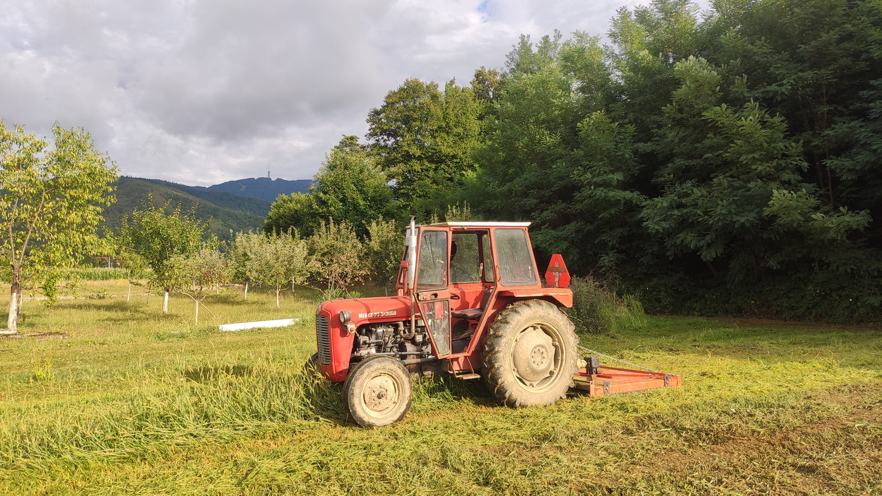

Za moju raketu nema odmora nimalo👍💪
Mi profi poljoprivrednici imamo nom stop posla.
Da bi ti barem kad opral tvoju raketu....🙈 Pravis da je jako zahvalan stroj a ti njemu ne castis barem postenu autopraonu ili vap... Pa kak ti onda bude stroj zahvalan, kad ti na njega zaboravis i cijeli je u blatu. 🤦
