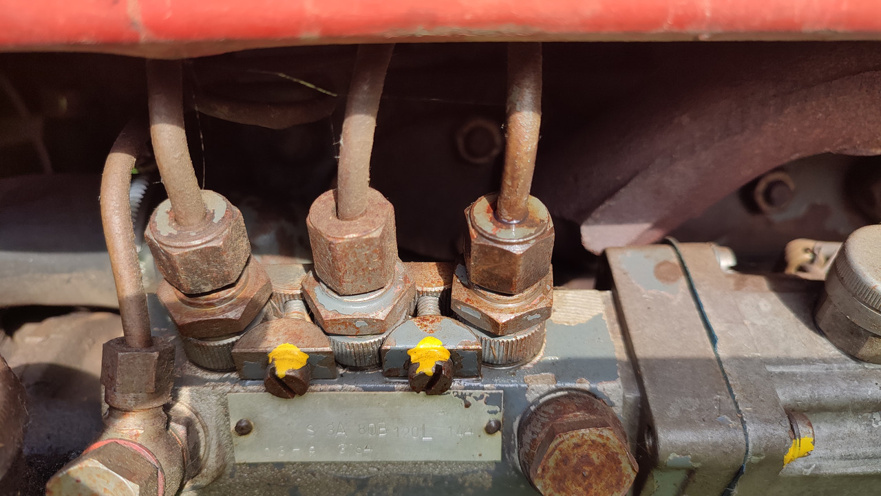

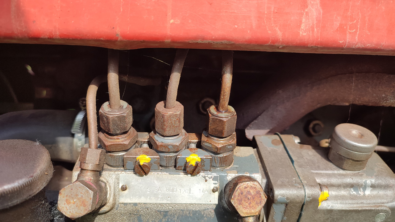

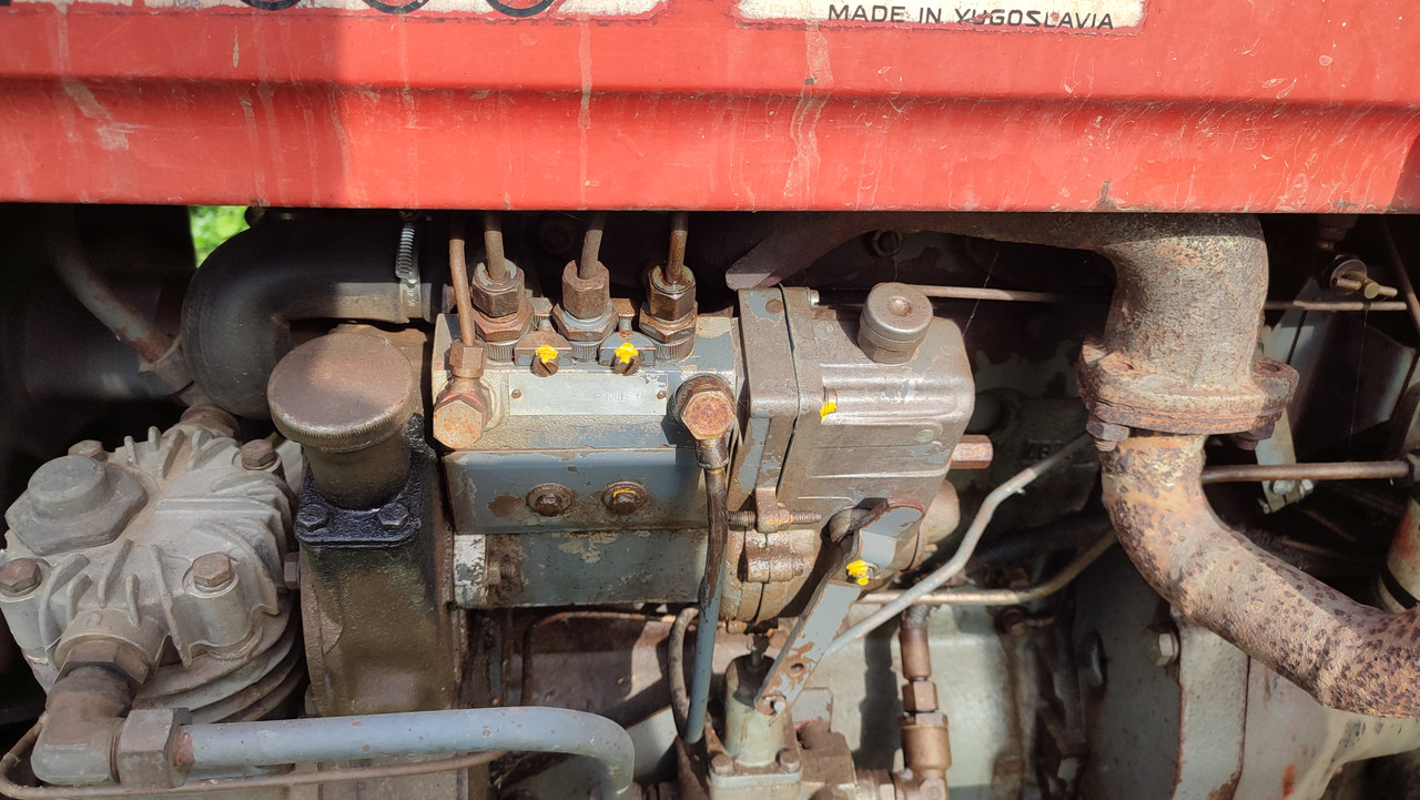

Nepoderiva tehnologija, evo dokaz kaj mi se dogodilo, čini se da je lajtung puknul od boš pumpe prema dizi, i šiba nafta val, ali kaje zanimljivo raketa ne staje, samo fućka i šteklja dalje😉😳
Na 2i pol cilindra dela.
Nevjerojatno ali istinito, čista sinfonija kak prede motor pod punim gasom. 🏁🕺
Ali glavno da raketa nevalja.
Nema prepreka za nju.
Ne nego održavam kak bi trebalo bit,ulje menjam 3xna leto jer puno delam👍
Sve mora bit po peesu kad je traktor u pitanju, nemrem bez njega.
I ja si mislim da ga hrđa pojela, nemrem ga sad skinut jer je sve vruće. Drugi tjedan doalzi novi i zamjena onda👍🏁
33,717
Koji bi drugi lajtung na njemu mogel otiči nego treči...
Probaj ga malo dotegnuti, ako tvoja ruka nije dosta jaka (a vidli smo kaj je sve u stanju polomiti) produži ključ ;)
Šalim se, kad se dobro ohladi skini ga dole, ako je šprungiral uz glavicu vidlo se bu. Hoče to na njima.
Bitno da ima dijelova
