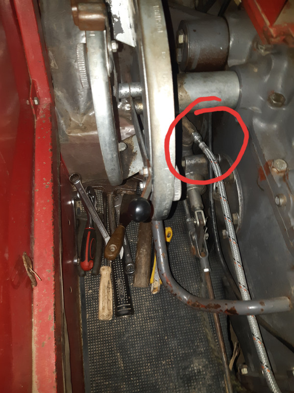

Počelo mi je puštati zrak na ovom crijevu kaj ide od kočionog ventila na sat za pritisak.
Jel bi ja mogel skinuti crijevo i blindirati izlaz na ventilu pa da ne curi zrak?
Nemam sad baš vremena mijenjati crijevo, jer sam u pol berbe kukuruza.
Pa poslije dok budem imal vremena stavim novo crijevo.
