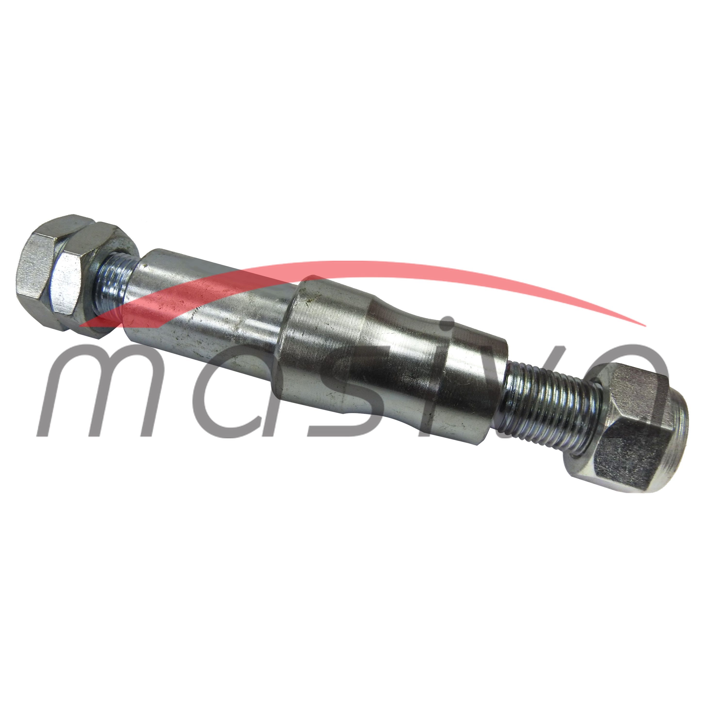

Osovinica na trubi desnog zadnjeg kotača na koju se kopča poluga hidraulike rasklimana i sve više pušta ulje, nigdje nisam našao istu osovinicu za 549 a moram to skidati i pritegnuti, pošto se dugo klima bojim se da su otišli navoji na postojećoj pa bi stavio novu. Ako je ista kao na 539, kat. br. je 533.01.001.
Ako neko zna gdje da istu nabavim.
