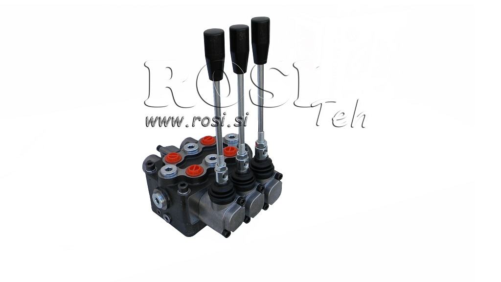

Ljudi jel netko radio dodatne izvode hidraulike na 558.. konkretno trebam sa rolo balirke spojit dva crjeva na traktor..jel netko radio?
Petretic549
19 Lis 2011
1,549
Najbolje rješenje za tvoj problem ak ces ih koristit samo za rolobalirku ili neke ostale priključke koji ne zahtjevaju i rad hidraulikom(polugama) u isto vrijeme ti je ovaj
rusto
9 Stu 2020
17
Hvala kolega.. a sto je sa onim jeftinijima razvodnicima sto imaju jednu rucicu i dva izlaza, jel bi to funkcioniralo?
Petretic549
19 Lis 2011
1,549
A ovisi kak ti funkcionira balirka. Vjerojatno je jedan izvod za pick up, a drugi za otvaranje komore, može se to rješit i da se ta dva izvoda na balirki spoje na jedan ventil koji bi prebacival kad bi izbacival balu ili radil pick upom(vidil sam to na jednoj Carraro balirki tako složeno nisam u radu vidil!), u tom slučaju ti nije ni potreban taj razvodnik vec to mores radit i sa onim rucicama od fine regulacije.
