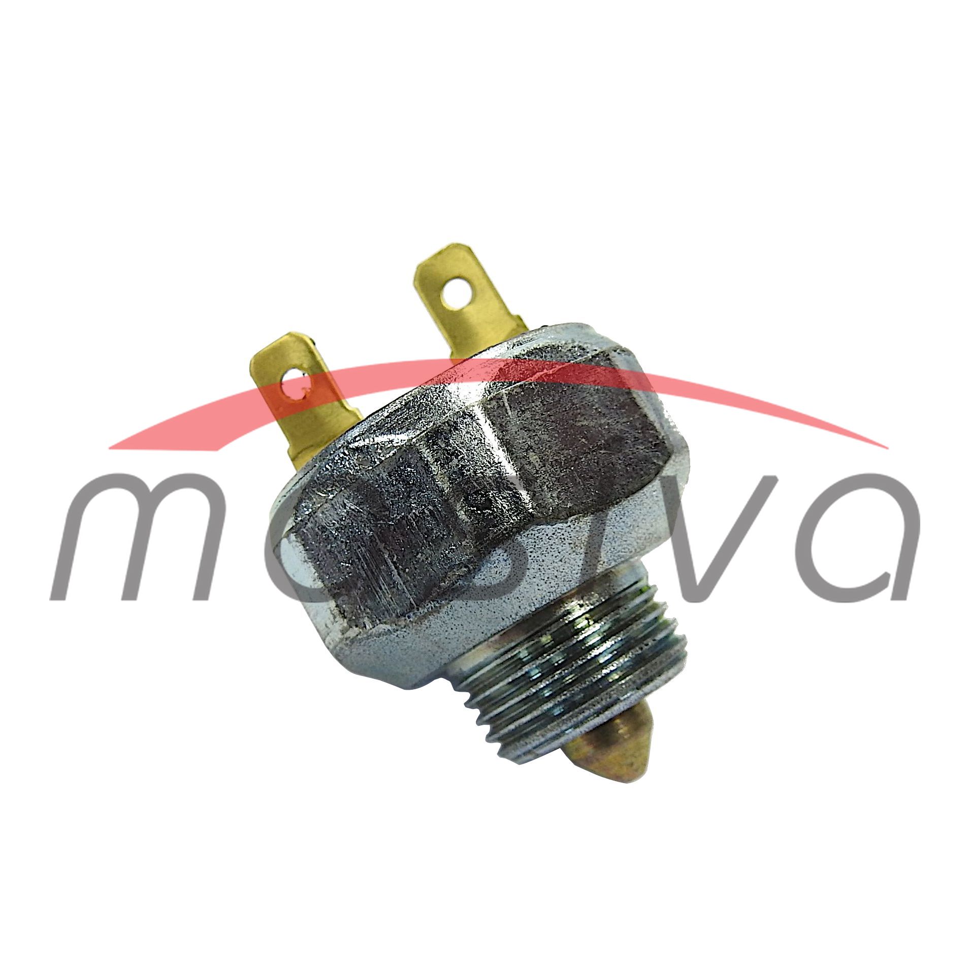

Sve u leru, prekidača nema.
Dokumentacija za 560 kaže da ga ima. Prati žicu broj 50 od anlasera do brave za paljenje. Obrati pažnju na poziciju 10, na shemi:
Kolega Plus,objasni mu prednosti prekidača. Mnogi to brikaju na direktaču. Od moje žene tetak se sam zgazil s traktorom jer je bilo :Bum ga vužgal odozdola da se ne vlečem gore

Kod mene je kod vratila samo ta trokutasta pločica i ista počinje na 7 cm visine.
Kako izgleda taj prekidač?

Da kod mene su tu samo dvije žice spojene loše izolirkom.
8,052
Nemam što dodati, rekao si sve kristalno jasno 👌
