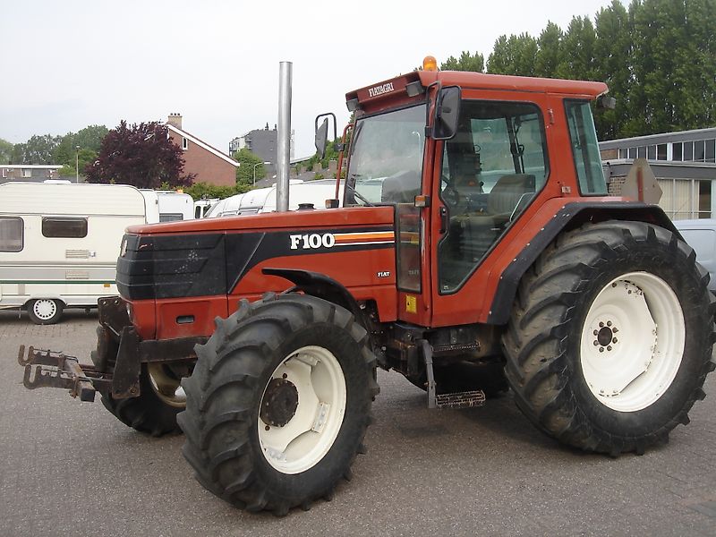

najjača stvar je kaj taj fiat troši max 15% više goriva od 565 a u nekim poslovim i manje od imt-a.....
