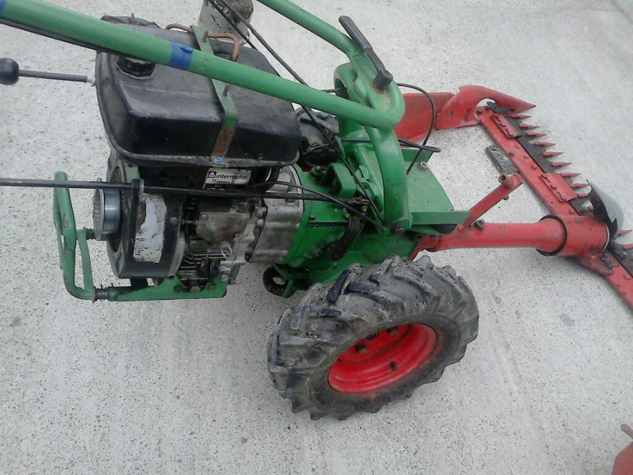

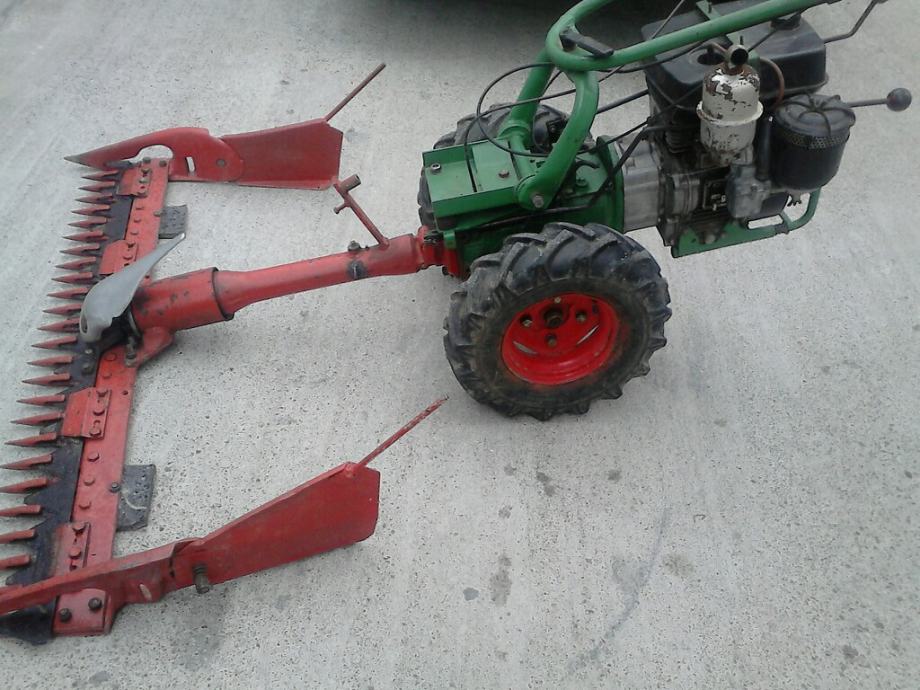

Hitno i bitno barem meni .Pozdrav svima htio bih vas pitati u vezi ovog motokultivatora kaže lamborgini šta je lamborgini motor ili ? ne razumijem se baš u to i zanima me kupio bih si motokultivator i planiram se što više upoznat sa time . htio bih motokultivator da ga mogu koristiti za oranje plugom imam zemlju na kosini i također za košnju tog zemljišta ? da li mi neko može pomoći,frezanje što znači intermoto na tom motokultivatoru i onda piše lambogini i naslovu ? šta znači intermotor ? kakvi su problemi kod tih motokultivatora odnosno što bi trebalo popraviti ,zamijeniti, što bi već moglo biti pri kraju života ? znam da ljudima je smiješno i nekima se neće dati pisati ,ali ja sam ne upućen pa ako bi neko izdvojio malo vremena da mi objasni stvari na koje moram obratiti pažnju kod motokultivatora i slično .dali su priključci karakteristični za svaki motokultivator ili se mogu koristiti međusobno ?Unaprijed hvala svima koji imaju volje pomoći
http://www.njuskalo.hr/image-w920x6...orgini-10-konja-prikljucci-slika-36025438.jpg
http://www.njuskalo.hr/image-w920x6...orgini-10-konja-prikljucci-slika-36025437.jpg
Philby
21 Tra 2014
530
Nije lamborgini, već lombardini (intermotor). Italijanska firma koja je proizvodila te motore, a i mi smo ih radili po licenci u Beogradu (DMB LA300).
Snaga je oko 7 konja, mislim da nema baš snage za klasični plug sem u nekoj pjeskovitoj zemlji. Za košenje može bez problema.
Motor je malo mušičav i zna zezati, ali ako se neda srediti ima dosta zamjena od raznih proizvođača (Japanci, Kinezi, Italijani...). Uglavnom je problem dok upali, kad sastavi radi bez problema.
Kod nekih mtk priključci su međusobno izmjenjivi, ali uglavnom su za svakog proizvođača prije 30-50 godina bili različiti. Mada za domaće proizvođače iz bivše države (imt, muta, labin i originali koje su oni kopirali) uglavnom svega ima. Možda ne baš u okolini, ali da se naći.
Na kraju nebi bilo loše da malo prelistaš i ovu temu.
