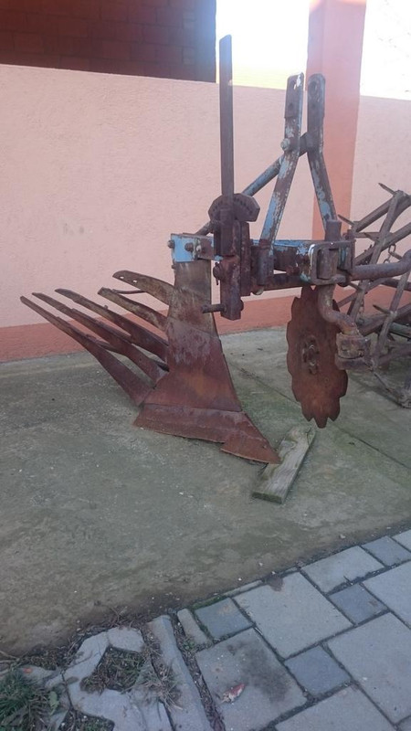

ovi umetci sto si stavio na dasku nisu bas neko rjesenje ovako. Trebao si izrezati dasku i umetke postaviti na svoje mjesto.
3,891
Ja mislim da ne bi trebalo biti problema pošto je špic lemeša blizu, da nema njega onda se bi zapikivalo pod umetak...praksa bu pokazala
praksa ce pokazati to je tocno tako da javim vam uskoro..
evo slika deblji je za 3 milimetra sigurno od umetka..
