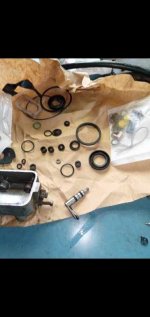

Ako si sposoban sam skinuti poklopac pumpe - onda bi vjerovatno to mogao i sam riješiti. Ali kada moraš pitati na forumu onda bolje to prepusti nekome tko je već to radio ili najbolje da ti prvi puta pokaže netko tko zna kako se to radi (nije velika nauka ali najbolje vidjeti kako se to radi prvi puta). Potrebno je predihtati osovnice gasa i gašenja i zamijeniti dihtung poklopca.
33,630
Nikakva mudrolija. Treba samo pripaziti kad se skine u kojim rupama je bila opruga koja je ispod poklopca za slučaj da se otkopča pa onda u iste rupe vratiti i kad sastavljaš da ti poluga od gašenja (ta na kojojti curi) upadne u prorez na letvi.
I ne pretezati one dvije matice ključ 10 da kaj ne pukne, radije staviti nove pločice ako su stare loše ili se oštete kod skidanja.
33,630
Bi, ali takav set tebi nije potreban.
Imaš za kupiti mali set samo za osovine gasa i gašenja, koji košta cca 2 eura i brtvu poklopca posebno koja košta cca 1 euro.
Paše i od IMT-a
