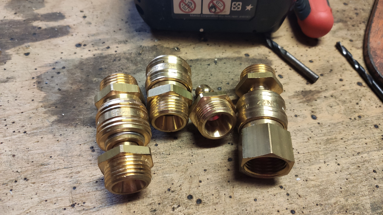

Evo nove alatke :). CP pištolj, prihvat 3/4 cola. Nekorišten...
Sad moram nabaviti i udarne 3/4" gedore i adapter na 1/2".
Idući vikend proba jer trenutno nisam kod kuće. Nadam se da će se igrati s kotačima na traktorima i prikolicama :), te nekim većim vijcima.

Pištolj je došao bez brze spojnice. Jučer sam u specifikaciji vidio da je priključak 3/8".
Kupio sam priključak u Pevecu, znači krajevi su: vanjski navoj 3/8 - brza spojnica.
Dali netko zna dali je navoj na tim pištoljima možda konusni, jer mogu zašarafiti par navoja i kasnije ide sve teže i teže.
Možda je loša kvaliteta priključka pa je stvar u tome ? Pitam za nekog tko ima takav pištolj možda @mika znaš nešto više o tome ?

Ne valja priključak, pod njega dolazi i O-ring kao brtva.
Barem je tak na mom CP-u

Muha jel mi možeš poslikati priključak. Puno bi mi to pomoglo, da barem znam što otprilike tražiti.
Mislim da si rekao da imaš 1/2" pištolj, a koliko vidim oni imaju navoj 1/4".
Zvao sam servis i kažu da je na mom pištolju CP772H priključak klasičan 3/8" da je vjerojatno tvornički navoj na kupljenom mesinganom priključku iz Pevexa nije dobar.

Tako je, trebam to što imaš na slici. Ali meni treba spojnica koja na jednom kraju ima 3/8" vanjski navoj, a na drugom kraju muški priključak.
Mene jedino brine dal ova spojnice iz Peveca nema dobar navoj ili je tamo konusna rupa.
Ako je neisravna spojnica lako ću doći do druge. Ali ako je na pištolju konusna rupa (mislim da nije) onda će biti veselo :)...

Je, u pravu si. Kod mene je 1/4 navoj ali je ipak isto konusni navoj.
Skidal sam ga i par krugova ide prstima a konačno brtvljenje je konusno.
Evo slike oba, manji je cp, a veči neki Japanac i oba se bi trebal rešiti jer mi to ne treba.
33,500
Zaboravih, konusni je navoj na mesinganoj spojnici.

Hvala MUHA, toga sam se i bojao. Koliko znam sve ove spojnice u trgovinama su s klasičnim navojem i eventualno oring gumicom.
Jel zna netko gdje mogu nabaviti takvu konusnu spojnicu ?
Ovu iz peveca zašarafim jedan krug rukom i dalje ni mrdnut. Vjerojatno bi išla ključem još malo ali to nije dostatno da ga zašarafim do kraja....
